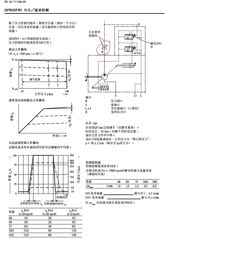

未命名.JPG ' C% A% d+ h& S& U( B' t5 A% V" z
图中  1.红线是什么阀,有什么作用啊?5 X4 t3 ]- l# k1 m6 J# G
         2.DFR与DFR1 泵在外形及内部结构有什么 变化吗?+ l) Z0 s% W+ g/ T
         3. 这中泵有高压大流量,低压小流量的特性,那么是不是高压的时候出口就基本没油出来吗?
发表于 2008-12-22 11:23:25 | 显示全部楼层 来自: 中国河北唐山
1.红线可以是比例阀、节流阀等用于使管路产生压差的阀,作用就是产生压差。4 v" _2 K- ~% t  T- `+ k
2至于区别,就是DFR1的X口是封死的。8 ?  Q& L2 n. N+ S
3基本是没有油的,但必须有油排出用于各磨擦副的润滑。

发表于 2008-12-22 11:25:18 | 显示全部楼层 来自: 中国浙江杭州
此泵用于开式回路
1 c) g* X6 t9 C0 b# M! C1 红线指一般的节流阀,有差压就可以
qhdhcs + 2 技术讨论
发表于 2008-12-22 11:27:48 | 显示全部楼层 来自: 中国江苏常州
1.红线处是节流阀,调节系统流量用的(泵上不带,需要你自己在系统上配置)8 e6 G* K& R6 r( g
2.DFR与DFR1 泵外形一样,区别只是DFR在X口和邮箱之间有个阻尼孔,而DFR1的X口和邮箱之间无连接(即把DFR的阻尼孔给堵住)7 |! X# Z0 i* [6 h  u
3.你的理解是错误的- X0 h; p6 Z7 t7 g1 S
  并不是泵高压大流量,低压小流量。
. z3 |1 @- j* A  这种泵一般被称为恒流恒压泵,他所提供的流量是系统所需的流量,即是由你所问的红线处的节流阀所调定的,而系统的压力是跟谁负载变化的,只比负载高一个定值(10-22bar),就是所称的负载敏感功能

 楼主| 发表于 2008-12-22 13:53:42 | 显示全部楼层 来自: 中国江苏无锡
2楼 和4楼 回答的 问题3  有冲突吗?# u9 M' g: L) g# W
, {( R; E! y! P' L% j, R7 \) f
1.如果系统达到 所要的 压力时,  泵出油不?
% `2 P6 W  ]$ e
9 H& C+ }" E; @$ D7 l6 M' {, N- G2. 使用这种泵时  是不是一定要接 红色的部分啊 ?
2 ?# [7 m. D! I/ O
: N* w: y2 O0 v+ I 不接  会有什么 现象啊?

发表于 2008-12-23 09:29:26 | 显示全部楼层 来自: 中国江苏无锡
红色部分的节流阀只有当你在需要用到远程控制的时候要(即X口像样本上那么连接的用)$ l& |" K) s# R% c' @( K! V- H
1 B+ X# ^3 A- K' E7 z" c) C
X口堵掉不用的情况那个节流阀也就不需要了
qhdhcs + 2 技术讨论
发表于 2008-12-23 12:30:25 | 显示全部楼层 来自: 中国辽宁本溪
同意红尘比丘的解释。
6 v! N. |/ ?' o6 j9 U; o4 x如果该泵是用于负载敏感控制的,为了实现“负载敏感”,红圈内的阀是一定要配置的。因为该阀的作用是用来调节流量并提供负载敏感控制所必须的压差的,
