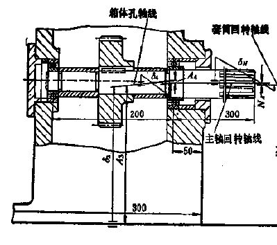

这根轴长大约2000mm
) g$ d5 m2 b5 L. V装配前轴没有发现变形

发表于 2008-12-23 20:23:54 | 显示全部楼层 来自: 中国江苏扬州
轴绕度影响,右侧轴承支撑刚性不足,可设计成双轴承结构。
发表于 2008-12-24 21:50:10 | 显示全部楼层 来自: 中国江苏苏州
1. 轴头轴承孔偏差!+ x3 n" P3 J9 I8 s
2. 孔轴被轴承预紧力挤变型,
1 p  F6 x2 @- m) o  P3. 轴承衬套同心度偏差。
渔樵 + 2 应助
发表于 2008-12-27 15:03:47 | 显示全部楼层 来自: 中国黑龙江佳木斯
轴颈太小,受到径向不平衡力,弯了,加粗轴颈.
发表于 2008-12-29 11:55:03 | 显示全部楼层 来自: 中国河北石家庄
建议:6 N  [0 O* }& w
1、首先检查确认箱体孔中心线是否一致;
( F& W+ a/ K* L6 K5 _2、轴径尺寸未知,轴端面距轴固定处300mm是否适宜?轴强度是否适宜?能否满足设计要求?
发表于 2008-12-29 12:52:07 | 显示全部楼层 来自: 中国山东东营
1、轴是否在重力的作用下发生了变形。(可能性很小)
1 P* N% \% R9 [2、两轴承之间挤压使轴变形。: `: @8 P) b5 ?+ q5 C3 C
3、轴承孔过大,造成轴承本身就和孔不同心。
* G( p4 e" Q" o4、轴承套内外本身就不同心。
 楼主| 发表于 2008-12-29 14:19:14 | 显示全部楼层 来自: 中国江苏镇江
轴承座内孔和主机箱孔在镗床上一次一刀加工完成的情况下造成的
 楼主| 发表于 2008-12-30 11:16:29 | 显示全部楼层 来自: 中国江苏镇江
我怎么写解决这个方案的计划
- L/ u, d/ n2 ]7 b, O5 _7 X, l, h也就是怎么写着手去解决这个问题
 楼主| 发表于 2009-1-4 11:44:18 | 显示全部楼层 来自: 中国江苏镇江
帮忙哦 - L5 P# ~0 I( Y9 e
谢谢各位大哥大姐
发表于 2009-1-6 11:04:58 | 显示全部楼层 来自: 中国江苏常州
首先你确定轴本身是合格,再从以下几项作手:1 I# T! b' Q1 j$ I. D1 Y
1,箱体在没装配前必须检验各档尺寸及位置度偏差;
1 m; V" L) j) g! w7 Q2,确定轴承孔的公差配合;7 B' ]0 M: o) f6 G
3,在装配时不要使用加热及太大的外力.
渔樵 + 2 应助
