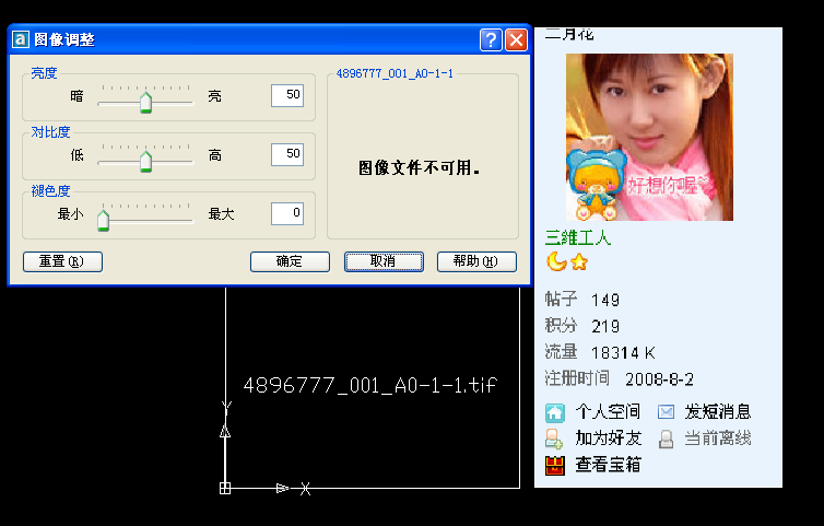

我今天打算转换一下客户给的图纸,可是他们的图框跟里面的内容搞成了一个块,我一分解里面的东西就没有了,请高手指点啊 :L

关注中,这个功能怪有用的,按4楼说的转了一下,还是图像,不好编辑1 q( j9 q- ~# \8 t6 B4 R/ Z# b4 ^

这个是图像,分解所以就没了。 PDF的文件还是自己重新画一下比较好。转出来的都不怎么好。
发表于 2008-12-23 08:51:27 | 显示全部楼层 来自: 中国江苏南通
它是光栅图像,这种现象说明光栅图像处理能力上,CAD还做得不够理想。在CAD中,要编辑,恐怕得找到源文件。如果想把它做成CAD格式,我看还是要重新画,不知道现在有没有比较理想的软件来转换。/ g' V; u2 T0 G5 |4 D' g( t5 S

目前还没有好的能将PDF直接处理成DWG格式或DXF格式的软件,当然用光栅矢量化软件也有很多问题,如果说你真的有那个心情的话,还不如自己画一个来的更快些.......

自己画一个图框吧,8 w- W$ ?( ]0 r$ X3 D! Z
比你研究转换图形方便多了

真滑稽原来是个图像,就象我扦到图里的一样
真滑稽原来是个图像,就象我扦到图里的一样,所以不能分解
