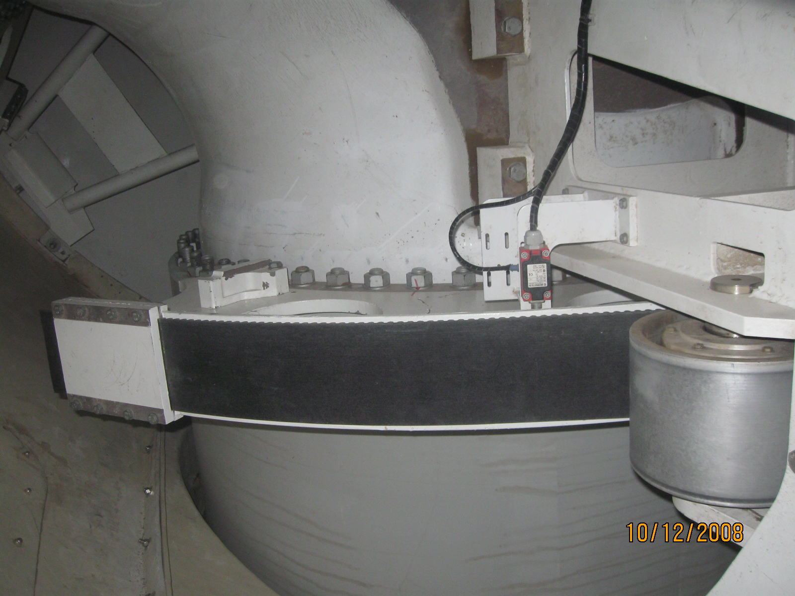

对于较大的同步齿型带传动,如果皮带发生跑偏现象该怎么处理?
* o5 Z. k; r/ D) U- z8 u+ ^, r7 `
$ X( Y: S9 e8 y# x同步带的运动轨迹接近一椭圆.

1. 可以在同步齿轮两侧加凸边来防止跑偏现像。
5 e" h: ^$ |/ t" E- b2. 在同步齿带入轮及出轮处加装引正叉架来防止跑偏现像。

8 X/ P' F  `, s3 Q; y! ~0 w% e/ f不过,我的这个情况和一般的有点不同
) Y- c0 e; }+ A  M, J不同之处:
1 O6 V! F; p' o- @6 c同步带的运动轨迹是个椭圆

只有做个凸边了,要不然在凸边上面做个盖子

那就在同步齿轮的压轮两侧加凸边来防止跑偏现像,加盖可能有碍同步带运动。* e2 ]8 p7 O/ \- f& a& }4 d
楼主的同步带结构很有特色,带子锁在轮上,不多见喔!

压轮两侧有凸边的" E. y. J& u; S: X7 h: ]
可能是在图中没有显示出来的原因吧7 d+ `3 x/ T' Y6 b

除了把制作和安装的精度提高外,还可以考虑将带盘、带轮都加宽,给他足够的跑偏余量,带轮再加上挡边,这样就算有些跑偏也影响不大(只要皮带不磨损)
