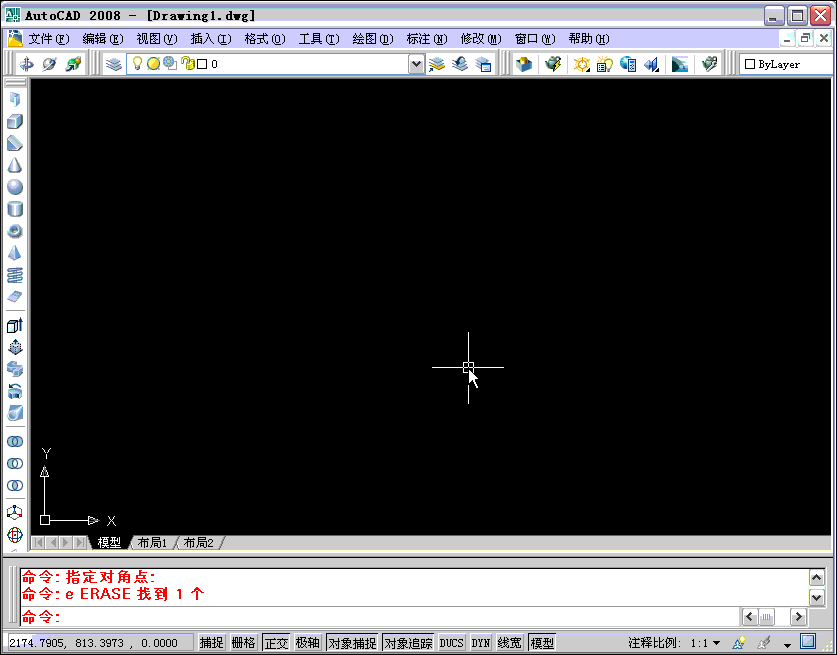

     CAD2007在绘图时,如画直线,确定起点后在确定终点时显示坐标位置和角度,请问怎样取消。

你想取消的是不是这个。。。3 }8 C5 j+ O. n3 H& z. w1 k1 p, ~

把下面的DYN点一下就行了

回3、4楼朋友:取消DYN,在已设置极轴增量角追踪时还是会显示坐标位置和角度的。
