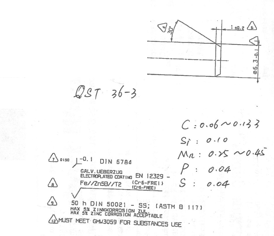

有看懂这份图纸技术要求的吗  ?QST36-3相当于什么国内的材料?
: q% }! \0 O9 Q% @4 u2 r4 p2 M) F请不吝赐教,
& e! x) ^' E: Z3 f4 E另外想知道汽车上的圆柱销子是如何加工的,材料是什么?
' \4 l8 E, f2 y1 r$ s% H请高手帮忙,谢谢!

Q表示可冷镦的,St就不用说了,36表示抗拉强度下限360MPa,-3表示保证冲击韧性。相当于国内的冷镦钢:ML10- x& e/ R% d3 a+ M9 f% F
是根杆,要求表面镀硬铬吧

表面处理要求镀锌,对六价铬无要求。里面提到的相关标准你还是找着看一下吧

那些手书的文字应该是化学符号,代表材质了

手书的只是钢中的C、Si、Mn、P等元素的含量

QST36-3是冷镦钢,德国标号为1.0214。
5 X; Q3 z- E2 ~但按照图纸上提供的金属元素含量的话,楼主可以试试易切钢12L14这种材料。

这个零件是用来做汽车上用的销子的
3 m9 S, ]4 W% V请问一般销子的加工工艺是怎样的?) ~1 H6 |4 i5 ]6 ^! l# X2 Q% U
我查的标准上面 材料用GB的ML10是比较接近的  是冷镦钢

图中的销可以采用冷镦成型

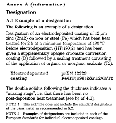

铁镀 光亮锌 5um,不需热处理。T2指用有机或无机密封剂进行密封处理。看下图

Q标示可冷镦的,St就不用说了,36表示抗拉强度下限360MPa,-3表示保证冲击韧性。
4 d5 e; ?  U( P% `6 i( @$ W; m3 N相当于国内的冷镦钢:ML10。
