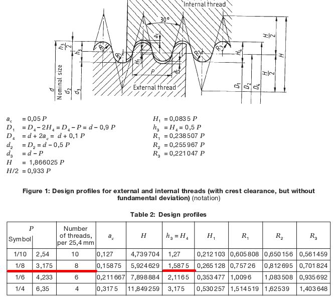

DIN405里面的Rd18-1/8″的螺纹截面积怎么算呢?8 y0 b3 h. d1 H3 r# i6 ]7 D$ f8 o, B
我接到顾客一个零件,它的螺纹是Rd18-1/8″,螺纹强度要求是10级?
. l: U  m2 b+ q7 J5 l9 O  k+ |螺纹的保证载荷=应力×螺纹截面积,应力可以查国家标准,就是不知道这个截面积怎么算?- n4 |0 `  x. h+ `* \
在国家标准内的是米制螺纹的截面积算法,而没这种螺纹的算法。' k( r0 O: \6 R4 |
% `. q0 k' s" ~) r' c求大侠应助:Rd18-1/8″螺纹截面积的算法。2 B+ F6 b' _+ v2 p" D+ s
如果那位大侠能应助,并提供相关的有力证据,我可以一定量的三维币作为交换。/ ?: S6 N, ~+ w' B4 D0 [

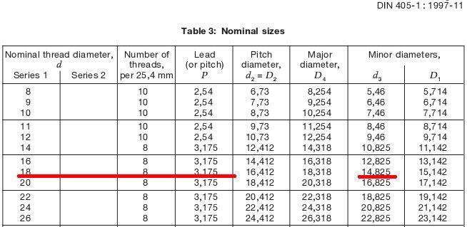

DIN405里面的Rd18-1/8″,公称直径为d=18mm,螺距P=1/8″=3.175mm,按下面第1图查得牙高h3=H4=1.5875mm ,螺纹小径d3=d-2h3=18mm-2×1.5875mm =14.825mm. 为了安全一般 按此小径求得螺纹受力面积A。
# D2 j$ e& w4 J6 d4 e; J5 A可对照第二个表,螺纹小径d3=14.825mm.

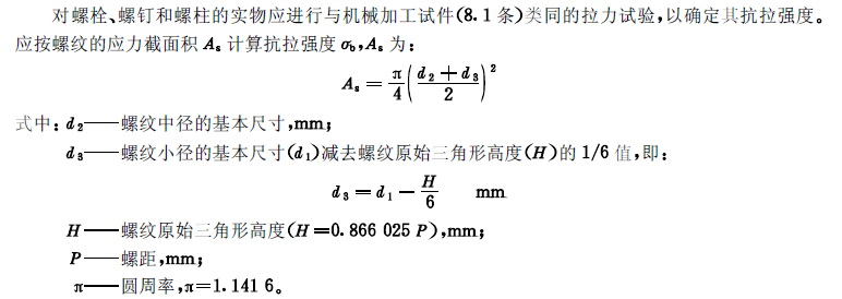

楼上的说的很具体,但我认为应力截面积,不能单纯按螺纹小径来计算,应参照以下的公式计算吧:

螺纹截面积的计算是以中径的截面积。先计算出该螺纹的中径d,然后即可算出截面积。

二楼说的是DIN405螺纹基本尺寸,三楼说的是GB3098当中螺纹截面积的计算公式。( \% U9 e+ F1 X& c/ k6 b6 ?
而我要是圆螺纹截面积的计算公式。
