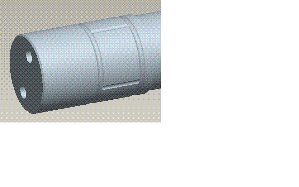

铣刀除了铣平面,还可以加工什么?9 V: t4 @- q; C9 w
能否用铣刀在轴件的中间轴段沿轴方向铣如下图形

发表于 2008-12-22 15:38:03 | 显示全部楼层 来自: 中国湖北
当然可以。用球铣刀,辅具用转盘

回复 1# baishengnan 的帖子
将如图工件夹装在分度头上,用R(球面)铣刀可以加工如图中的条形沟槽及轴身圆形沟槽.
. C/ b8 Z. J  n* A4 y铣刀如车刀一样有很多加工功能,不仅可以铣平面还能加工球面/轴键槽/发键/螺旋槽/切槽/铣齿轮等用途.

球形铣刀还可以铣模具浇道

回复 5# wangxw 的帖子
这个图加工圆形的圆槽时可用固定刀子不动,转动工件成形吗.
