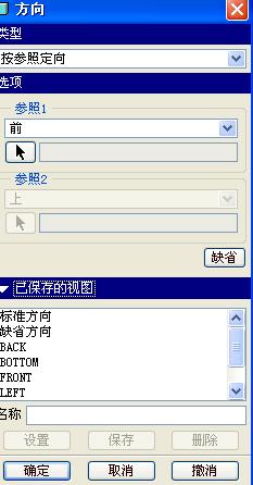

打开基准,点击下面图标01。自己设计视图方向。然后点击图02下面的保存。不保存下次打开又没有用。就可以完成你想要的结果。
