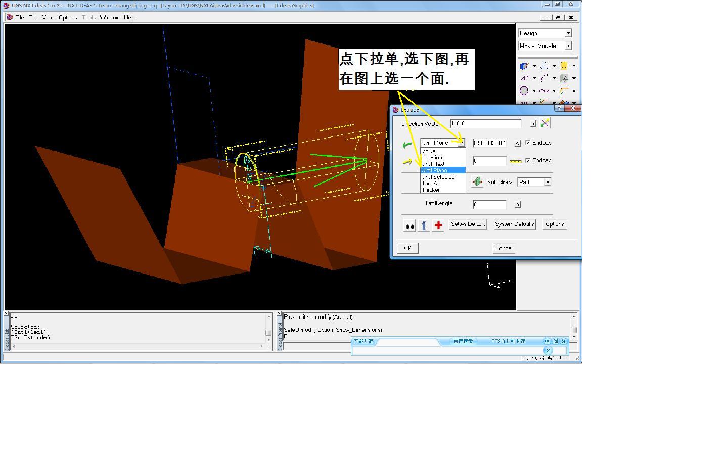

发表于 2008-12-24 19:56:58 | 显示全部楼层 来自: 中国江苏徐州
如下图
如下图!!!!!!!!!!
li5jun1 + 2 应助
 楼主| 发表于 2009-1-4 09:40:06 | 显示全部楼层 来自: 中国江苏南京
原帖由 yangliu0710 于 2008-12-24 19:56 发表 http://www.3dportal.cn/discuz/images/common/back.gif
5 J+ p  [9 p5 @8 d# k如下图!!!!!!!!!!
' o# j( E$ }; [( P' S
' Y% K' \& F5 J- D; g' I我说是的是曲面,而不是平面。
1 p* d5 L6 _/ W$ ^* q+ Z1 p图中的曲面是一个平面。
 楼主| 发表于 2009-1-4 09:50:57 | 显示全部楼层 来自: 中国江苏南京
原帖由 飞奔的蜗牛 于 2008-12-26 09:17 发表 http://www.3dportal.cn/discuz/images/common/back.gif) \+ A. R4 u0 i% k  g2 C: x
Until Selected
$ f& o/ f& Z4 ~
4 n6 y! j: c$ l3 @; B
; `0 x& J& V% b# C& M3 T这个选项也反复选过,也不能解决问题。
发表于 2009-10-13 15:33:19 | 显示全部楼层 来自: 中国江苏南京
不可以
不能拉伸到曲面
