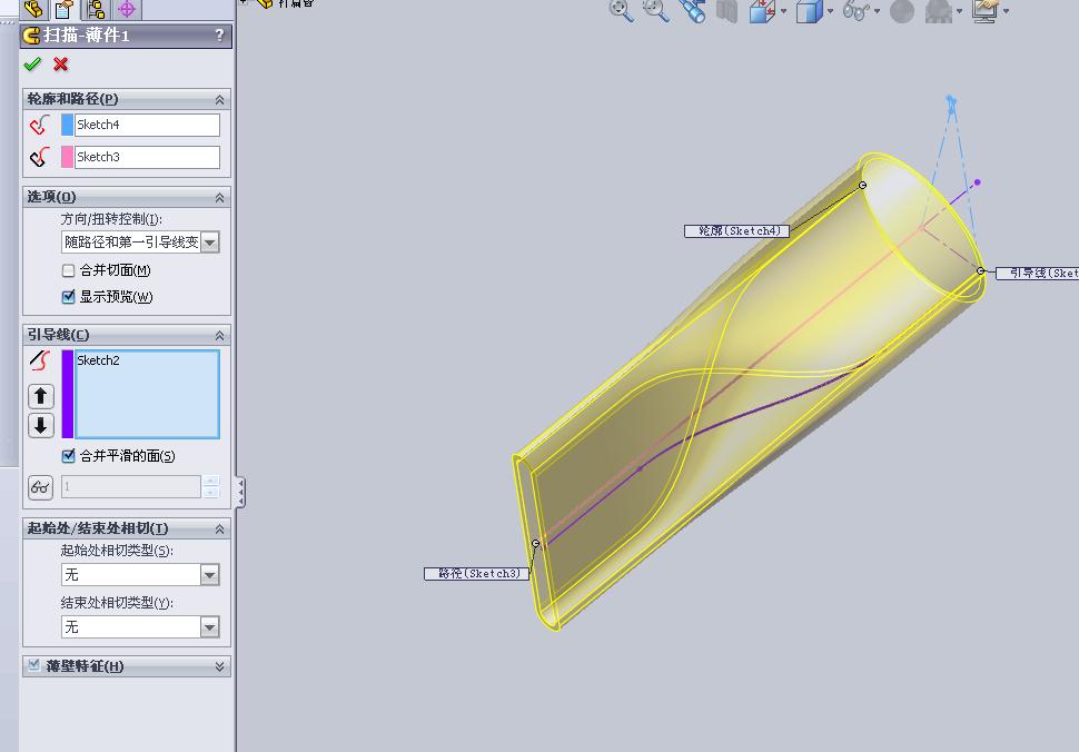

谁能解释下文件中,扫描圆扁口周长相等是如何设置的?

如下图所示:先画好两个截面草图,再添加方程式让两周长相等即可实现!

 楼主| 发表于 2008-12-22 19:16:32 | 显示全部楼层 来自: 中国河北唐山
回复 2# chenjun521208 的帖子
扫描中只一个轮廓草图。

' t- W& n1 s; w  I7 T如下图所示:虽然轮廓线只有一个草图,但是从引导线的另一端可以计算出其也轮廓草图周长的关系

发表于 2008-12-22 22:53:29 | 显示全部楼层 来自: 中国上海
方程式1是怎么出来的?3个草图里面没找到哪个尺寸用了方程式啊。。。。。。
- j. ]4 A1 a  t7 A+ a, @8 ?而且那个“方程式1”还不能编辑。。。。。
