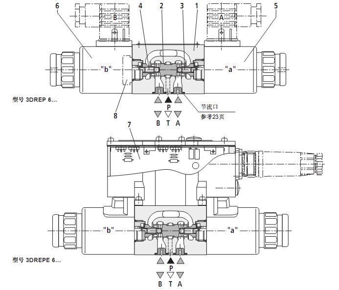

我们现场用得比例换向阀型号:4WRZE25W8-220-7X/6EG24N9ETK31/F1D3N+00021267,是力士乐的,最近出现液压冲击,继电器提前发送接触信号,造成很大的安全隐患,想调节换向阀的换向速度,又不知道怎么调,能不能调,大家分析一下,我是个新手,不是太熟悉

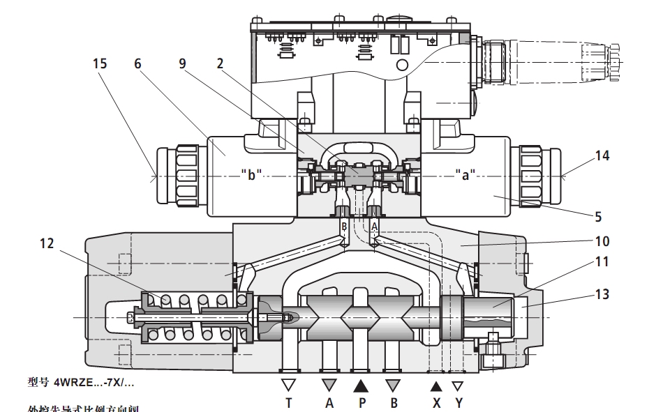

先导阀A和B上加上节流堵头试试。。。

2 `) \3 v  Y, _: M6 m7 e& M9 B继电器装在阀台上,好像只能调设定压力信号,“先导阀地控制部分”我不太懂啊?这个阀本体上没有可调的地方吗?/ F' z' O0 U9 J# T* P( T: A
我把这个阀样本粘贴到附件上,不知道有没有“先导阀地控制部分”

还有个问题,就是比例阀上的丝堵8是做什么用的,能不能调流量,上面有节流口的,但是丝堵应该是顶到头的吧,不能调小吧

要往慢调,可以在弹簧腔两端增加垫片,提高弹簧刚度  要变快,吧弹簧拉拉 要不磨点  都是图办法,

这个是个内置放大板的比例方向阀,需要电脑(控制系统)提供正负10V电压或4—20MA控制线号,按楼主的型号应该是需要提供电流线号给阀上放大板控制相应的阀芯开度从而控制过流量大小。24VDC是不能断的,该阀不能直接用继电器控制。直接点说这个阀相当于一个比流量阀,不过可以能过改变控制电流(4——20MA)值实现流量控制,并可以使用负裁实现双向运动。楼主看你给的样本11面。上面有内置放大的简化电路图,上面标的斜坡发现器即是电气是的斜升斜降控制、当然是直接设置电脑输信号的爬升率来调整斜升斜降。如果你的控制程序能够支持的话。
. L/ c! D, b- i' c楼主还可以在第二图示的先导阀的A、B油口各添加一下1mm孔节流子,当然也可以加在P口,不过效果没有加在A、B口好。也可以实现防冲击的效果。如果反应太慢可以加大节流孔,太快则可以再减少节流孔。
