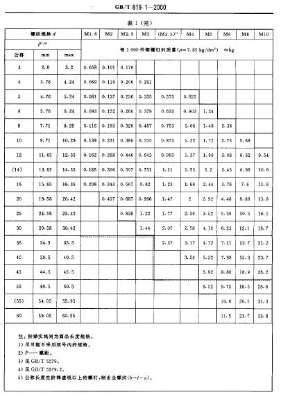

螺钉的长度是任意的吗?比如GB819.1 螺钉长度11mm

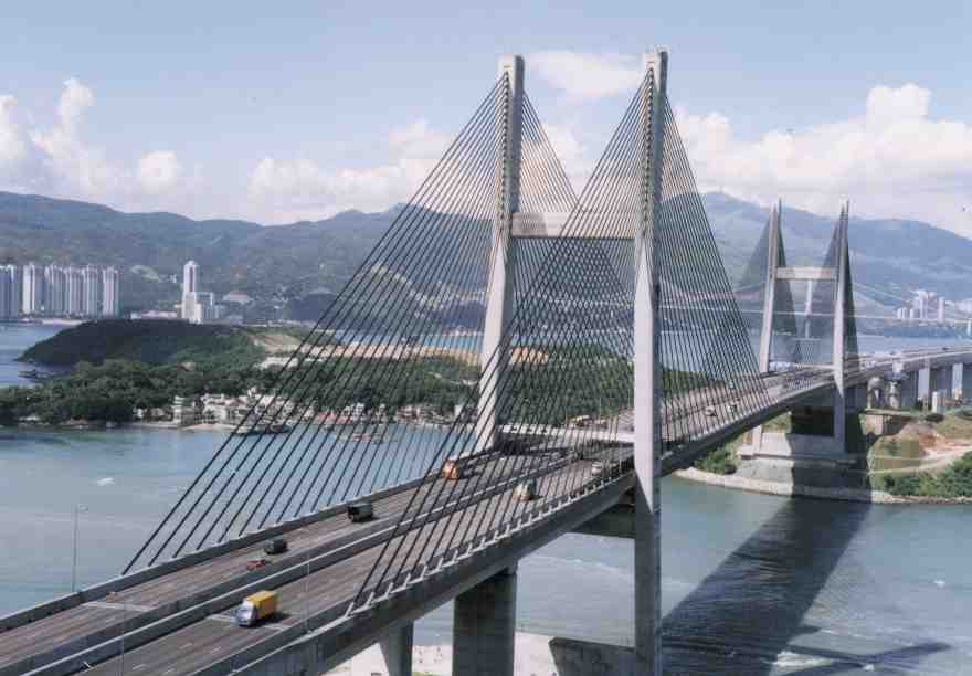

发表于 2008-12-22 17:02:47 | 显示全部楼层 来自: 中国山西太原
双头螺柱根据需要可以作得很长,例如加固桥式起重机预应力拉杆,实际就是双头螺柱,长度达20多米。也可将一端焊上六角头,就成了螺栓或者螺钉。这么长的螺栓中间需要有托架支撑。

发表于 2008-12-22 17:17:52 | 显示全部楼层 来自: 中国上海
怎么可能呢,长度11mm的螺钉是没有的。看看GB/T819.1里的表格,左边第1列就是长度规格,而且按注的说明,阶梯实线间的规格才是常用的商品规格。

发表于 2008-12-22 17:24:46 | 显示全部楼层 来自: 中国上海
可以任意长度,但是常用规格里肯定是没有了,需要特殊定货,算是非标了。

发表于 2008-12-22 20:04:05 | 显示全部楼层 来自: 中国四川攀枝花
螺钉还真没有11mm的,根据表格中的左边第一列选择长度,实际生产中,经常根据需要自己在标准件的基础上减短一些

发表于 2008-12-23 20:49:25 | 显示全部楼层 来自: 中国河北石家庄
螺栓的定长有意义吗?一般连接螺栓使用时的全长以螺母外露的螺纹部分长度为2~3螺距为宜,本身就不是一个严格的数据,而且随着螺栓的加粗,外露部分还可以适当延长,实际上是目视整体协调就行了,即使使用盲孔螺钉,盲孔螺纹的攻丝深度也是大于螺钉长度,有的时候螺钉长度15mm和20mm使用中有区别吗?市场上所有的螺栓、螺钉都要按定长购买,而且定长是国标规定,长度11mm的螺钉的确不是螺钉定长标准,如果非要标准件厂生产,标准件厂的态度是 " _  `3 q# T! E+ D8 U
楼主也是,你拿长度12mm的螺钉在砂轮上磨掉1mm,不就完了?:lol:# o1 s( W  W* C: e. a  ]

发表于 2008-12-27 11:18:42 | 显示全部楼层 来自: 中国山西运城
需要决定存在,存在决定意识,看看这个斜拉桥,那些拉杆全是双头螺栓!
