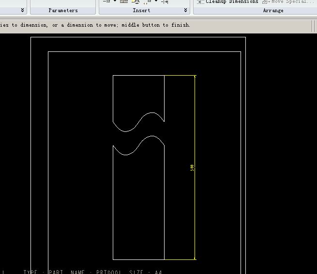

我 用proe建立了一细长管的模型,现在想转化成工程图,可是管太长,图纸容纳不下,想问问如何吧管截断显示工程图纸???9 u& g7 h) m! B- i1 \4 M8 n
还请高手指教
发表于 2008-12-22 19:33:44 | 显示全部楼层 来自: 中国广东深圳
你好,proe里是有破断视图的。. o7 V5 `, K3 l* ]
具体做法如下:
4 A6 w; Q5 Z: s& K0 T5 A3 ?$ D! a1 用鼠标双击你要做破断视图的视图。, z# j" e+ D) m' D
2 系统弹出[绘图视图]对话框,在[类别]栏里选择[可见区域],在[视图可见性]栏里选择[破断视图3],单击增加按钮“+”$ S# D9 Y' x  _( J, M4 E4 x
3系统提示“草绘一条水平或垂直的破断线”,然后在你图上选择垂直线的第一个点,并绘制垂直线。3 p) M6 Z4 }% c" h' Z& t
4系统提示选择第二条破断线的放置位置,做法同3。
7 K+ Z1 V9 z: q9 m* ?2 s% s: {5在[破断线线体]栏选择[草绘]选项,绘制样条曲线,双击鼠标中键结束。

发表于 2008-12-22 19:52:56 | 显示全部楼层 来自: 中国广东佛山
看看这个刚做的.
录像1.rar
