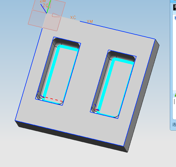

[localimg=316,300]2[/localimg] 11.BMP 11.BMP

各位大侠,小弟有一问题至今搞不清楚,我在UG4清根时用单向切削时在“本地”改高度后,在两个槽之间的刀路直接过来了,造成过切,这是为什么呢?跪求!

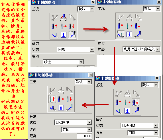

看看下图,呵呵,,,,,
6 R8 e0 w. V2 Q4 Z1 m$ w1 Y$ R 01.gif ' m; H. l/ l( M- R; P; A0 n
! C: D4 U" t% E- J( q
[ 本帖最后由 jch2008 于 2008-12-22 21:34 编辑 ]
astrokylin + 3 应助

发表于 2008-12-22 21:36:09 | 显示全部楼层 来自: 中国湖南郴州
若你的工件安全距离给的小的,上面的逼近、分离你就都用“间隙”吧,安全些

自动间隙才安全,间隙在有些情况麻烦大了
