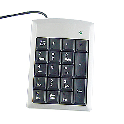

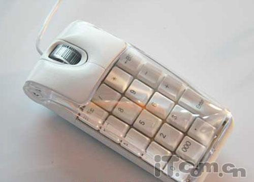

我用这个:数字键盘与鼠标二合一5 g' T% i3 o7 V1 j5 F
2 T* \1 O6 A1 @/ x: T[ 本帖最后由 jiang.jh 于 2008-12-23 22:00 编辑 ]

原帖由 jiang.jh 于 2008-12-23 21:54 发表 http://www.3dportal.cn/discuz/images/common/back.gif
' A1 Y) w6 {( V* X3 z我用这个:数字键盘与鼠标二合一
' l$ {2 E7 l8 Y. C! _- o( W
有这种鼠标吗?

发表于 2008-12-26 09:45:39 | 显示全部楼层 来自: 中国上海
买个纯数字键的鼠标就OK了。直接可以在左边打数字,我看到欧尚有的卖。
