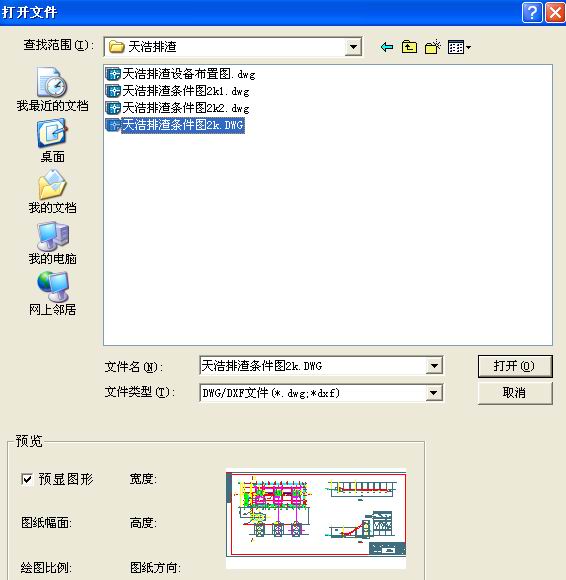

很简单的,1.直接打开即可。8 d  W/ k) s$ C( j# f- ]
2.利用转换器是CAXA自带的工具。文件--批转换器。转换后再打开。

先打开你要转换的CAD图,然后打开CAXA电子图板,在‘编辑’中找到‘插入对象’然后找到‘AuroCAD Drawing',然后将转换的图中的元素粘到新打开的CAD图中,就OK了!~~
发表于 2008-12-23 09:24:58 | 显示全部楼层 来自: 中国浙江宁波
看你是那个版本的,XP和V2版的需要导入,在“文件”菜单中$ L9 Q. K3 t6 b4 x9 }6 N( N1 L
以后的版本可直接打开CAD的dwg和dxf的文件,点击“文件”“打开”弹出对话框,在“文件类型”右侧的下拉列表中选择“dwg/dxf文件”,查找你需要打开的文件,选择打开就可以了。

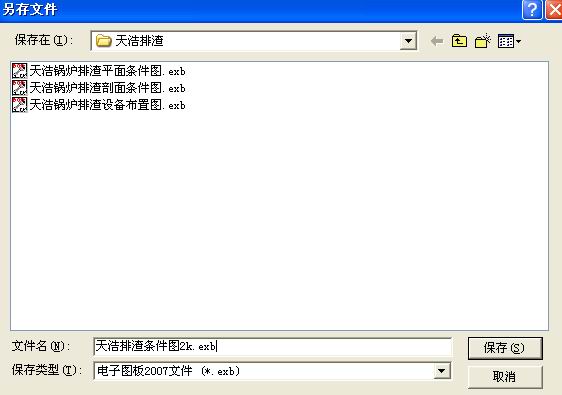

版本低也打开DWG图,也可另存成EXB图,用CAXA2005和CAXA XP都可以打开和转换,若有问题可能是系统问题,因为我们以前经常用,都不出问题。
