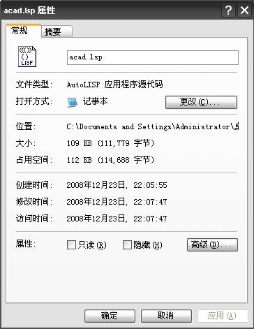

最近当我打开CAD时,它会自动产生一个acad.lsp的原程序文件,然后CAD的一些功能就不正常了,例如按鼠标中键无法拖动图,也不能打剖面线了。可以确定不是中毒,主要是这个原程序文件原因,我用搜索功能把这个文件搜出来全删除,但打开CAD时还是会产生这个文件的,始终删不掉。谁能帮帮我。

你是中毒了!
% o4 J4 a- g7 D1 i, C4 l请到置顶帖子中找专杀吧!
/ a$ E$ ~9 M2 e: P8 B这里:
! @/ G( M) u, {& R7 j* |0 Jhttp://www.3dportal.cn/discuz/vi ... id=52226#pid2908101
发表于 2008-12-23 09:17:31 | 显示全部楼层 来自: 中国浙江温州
要么重装下
, c$ B2 W; {# I! m  ~. R7 D这个是最OK办法
发表于 2008-12-23 09:47:44 | 显示全部楼层 来自: 中国江苏无锡
我也遇到过,重新装就好了。可能是盗版软件的问题。或者就是Crack的不好,是在不行就换个版本咯~~~
