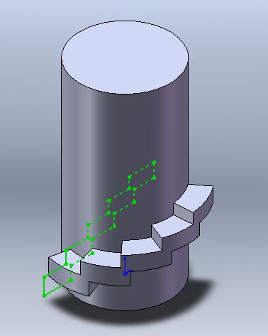

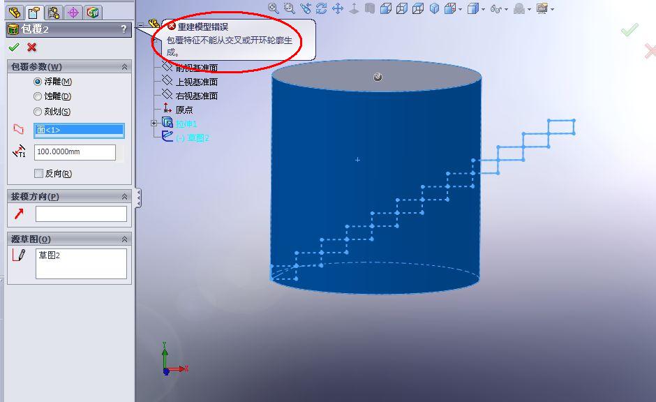

sw2008不能用包覆创建旋转楼梯(提示不能用交叉、开环生成)
发表于 2008-12-22 22:59:35 | 显示全部楼层 来自: 中国上海
提示说的很明白了,不能交叉

为什么他们这样操作可以生成?

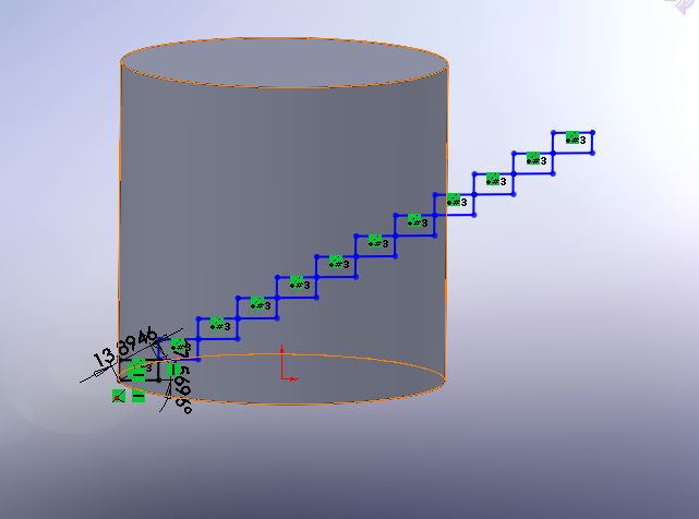

回复 1# fuyang 的帖子
阵列距离略大于草图长度,不形成相交草图即可。
