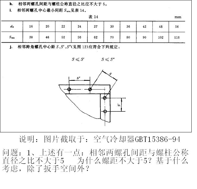

空冷气标准: GB/T15386-94 里面 有提及一点:   相邻螺孔间距与螺柱公称直径之比不得小于5,  除了考虑扳手空间外,还有别的考量吗? 谢谢!

发表于 2008-12-23 09:08:37 | 显示全部楼层 来自: 中国黑龙江哈尔滨
相邻螺孔间距与螺柱公称直径之比不得大于5,并不是考虑扳手空间,表14中所列的相邻两螺栓孔最小间距是考虑扳手空间给出的,相邻螺孔间距与螺柱公称直径之比不得大于5,应该是考虑螺柱的强度和管箱法兰面的密封,以上是我的个人见解,仅供参考。
 楼主| 发表于 2008-12-23 19:59:27 | 显示全部楼层 来自: 中国福建厦门
就是不明白为么5倍内是考虑螺柱的强度和管箱法兰面的密封?这应该会有个理论说明才对。
发表于 2008-12-26 22:16:37 | 显示全部楼层 来自: 中国江苏泰州
个人认为,是出于密封的考虑

楼主,标准只是人定的,这个5的概念也只是个系数,就是为了达到一个完美的密封,而平均分布,并且不至于太稀疏。1 `* z; S+ h! g( E  m+ L0 f8 ]- @3 q

是受力均匀的因素。并不是螺栓越多越好

楼主看错了,把不得大于5看成不得小于5。
发表于 2009-7-23 11:11:58 | 显示全部楼层 来自: 中国山西太原
这主要是考虑法兰的刚度,距离太大二螺栓中间处的垫片压不紧,就容易泄漏。经计算和实践相邻螺孔间距与螺柱公称直径之比不大于5才能保证法兰密封。

标准都是人定的,并非全都用科学根据,只是认为设定而已,经实践可行就定下了。权当经验数据得了。

不大于5倍,不是不小于5倍
