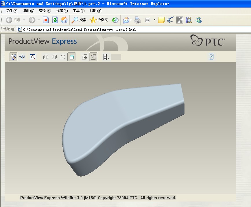

发表于 2008-12-23 11:37:59 | 显示全部楼层 来自: 中国四川成都
如果只是看,建议装一个ProductView Express,这个很好用,而且是PTC官方网上就有,免费下载使用的哦, D. d" b7 o/ P! [3 G6 M9 U# U' H
7 Q4 {# w- h. N! a9 v' E" X
给一个截图给你看看

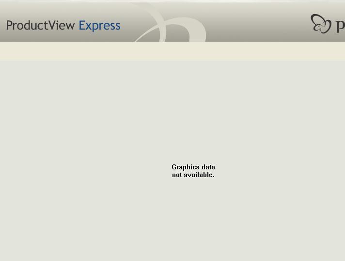

 楼主| 发表于 2008-12-23 15:54:26 | 显示全部楼层 来自: 中国广东佛山
谢谢大家,但是ProductViewExpress这个东西也不能打开看啊!!,什么原因呢?
