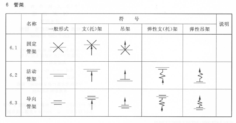

发表于 2008-12-31 09:09:08 | 显示全部楼层 来自: 中国江苏南京
标准中的规定,GBT6567-2008    技术制图 管路系统的图形符号,2009年1月1日实施
