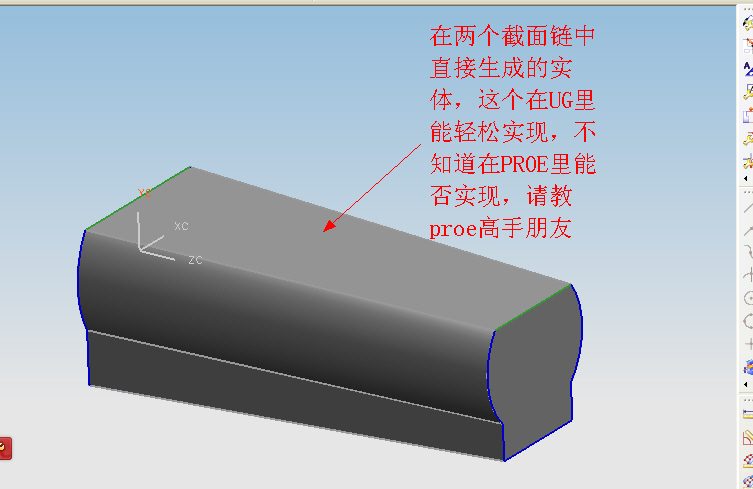

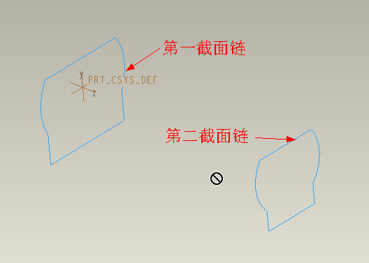

请问大家,怎么样的两个截面链中,直接生成实体,我用了PROE的很多功能都不能实现,所以现在请教高手。谢谢! : T% y* n  Y. ]% y8 ~
如图:

在PROE里好像不能,不过可以用混合画出来
发表于 2008-12-23 13:51:45 | 显示全部楼层 来自: 美国
Insert--Blend--Protrusion--经过一系列操作--OK。# p  b0 E9 j  q1 C/ h2 Q
说明:不是直接用这两个截面链,而是要通过“通过边创建图元”重新生成草图截面。另外还要给出两个截面链之间的距离。
