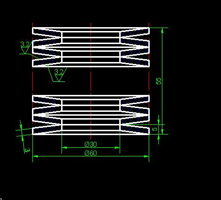

发表于 2008-12-27 13:05:41 | 显示全部楼层 来自: 中国广东珠海
222.jpg 碟形弹簧

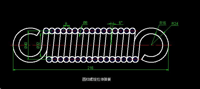

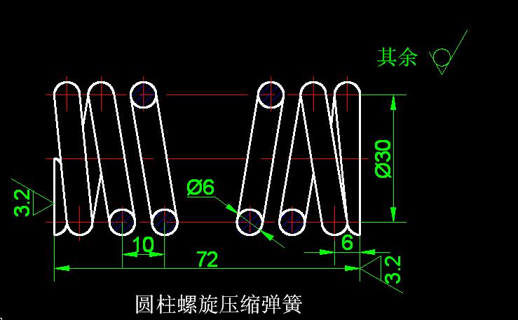

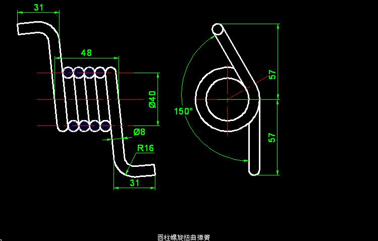

发表于 2008-12-27 13:09:37 | 显示全部楼层 来自: 中国广东珠海
发表于 2008-12-27 13:12:41 | 显示全部楼层 来自: 中国广东珠海
发表于 2008-12-27 13:16:00 | 显示全部楼层 来自: 中国广东珠海
