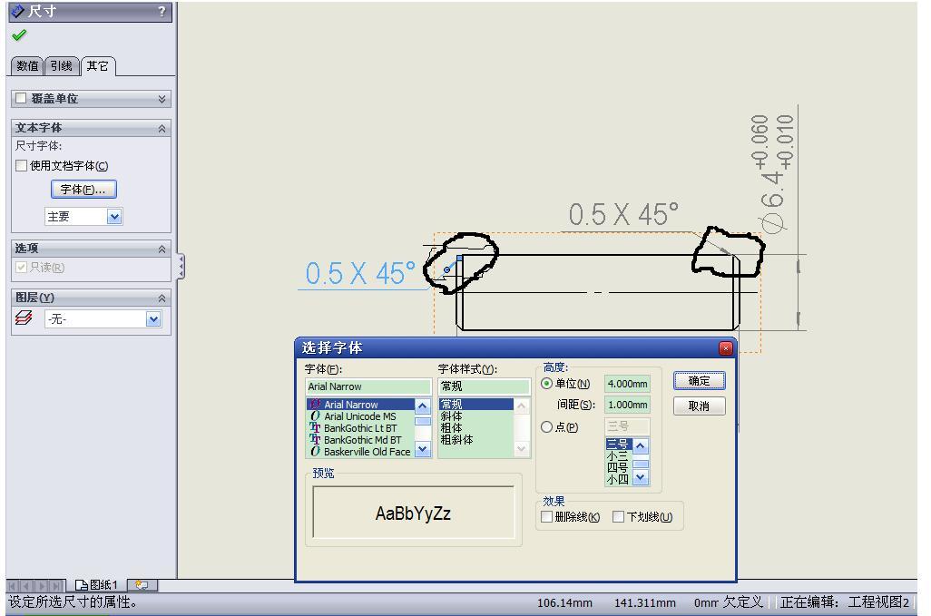

SW工程图中的倒角标注问题,其中的×像个大写X,而且1.5×45间距很远,哪位高手告诉我该如何修改?
发表于 2008-12-23 15:36:48 | 显示全部楼层 来自: 中国广东佛山
改成C1.5就行了.& S. Q9 [7 O8 M
6 j$ m6 [* d6 ?+ _后面乱了,都因为这个C1.5而起
' q" a3 J+ m- b) ?! |  p( ~  B4 q. x

 楼主| 发表于 2008-12-23 16:23:21 | 显示全部楼层 来自: 中国
那局部放大的贴图是如何制作出来的?我还不会

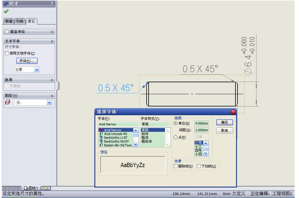

 楼主| 发表于 2008-12-23 16:42:56 | 显示全部楼层 来自: 中国
无意间弄上的图,各位高手可以看一下,是什么问题。

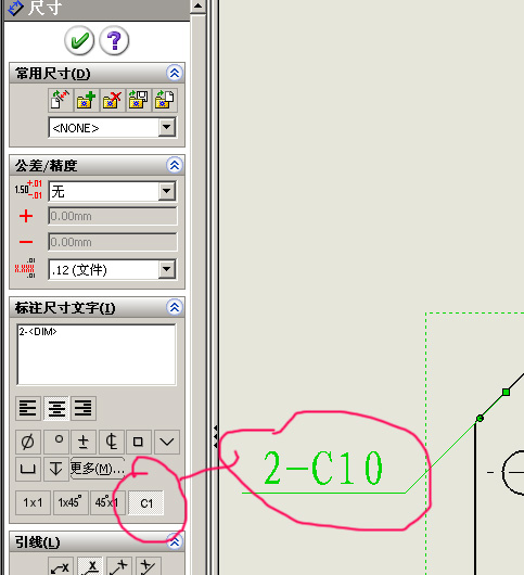

发表于 2008-12-23 20:25:59 | 显示全部楼层 来自: 中国河南新乡
1.最新“5×C1、C1”,其它均为老标注。所以楼主没有必要用那种方法。
5 {& [3 {3 o" q5 j, w2关于“×”的输入方法:1种直接用键盘在2楼“2-”处直接输入,另一种可以修改SW底层文件,把“×”加入到2楼图片“±”或“更多”
8 D+ M; V+ C2 A# _. s处便于以后使用。具体修改方法请搜索本论坛。0 s) C3 L7 C: U& L
3.这样输入确实太宽,这是用系统字体缘故,可改用SW专用字体。

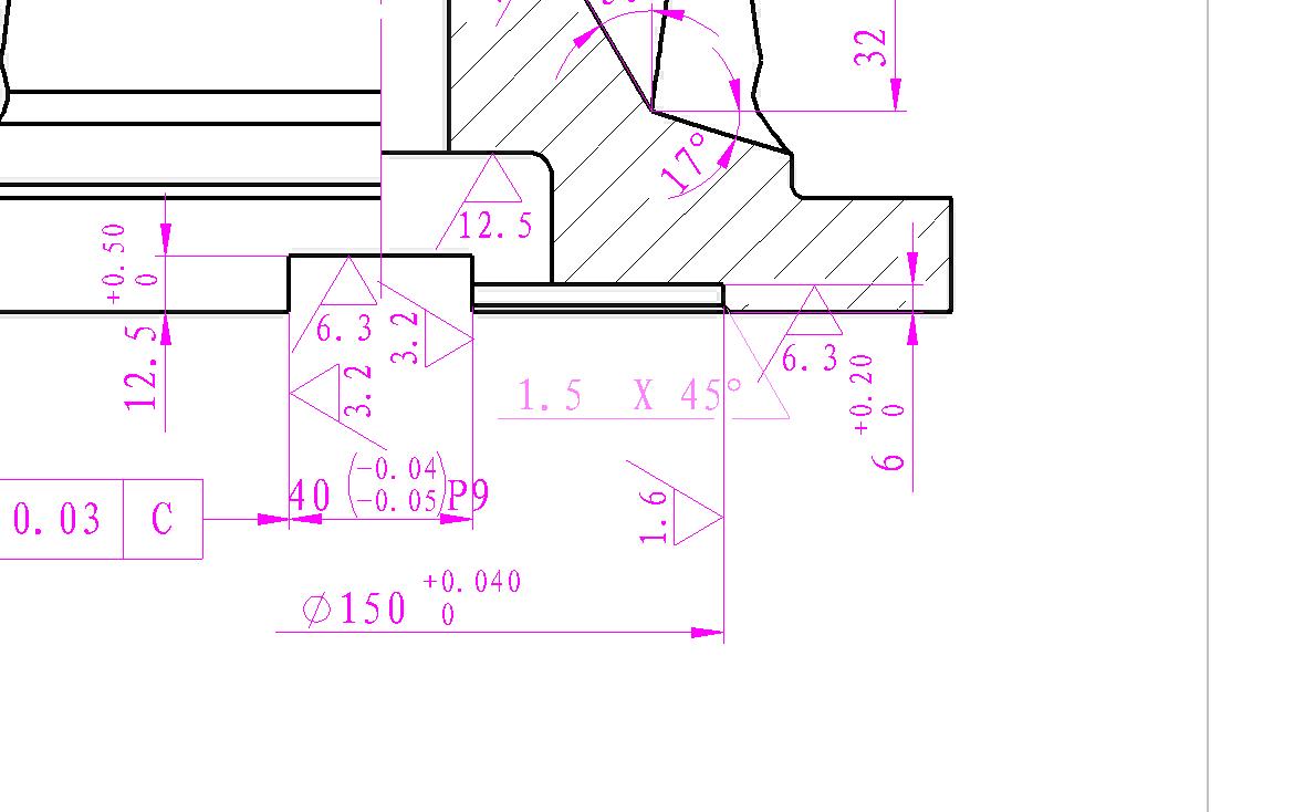

发表于 2008-12-23 20:52:10 | 显示全部楼层 来自: 中国
看我用的字体。

 楼主| 发表于 2008-12-24 08:51:11 | 显示全部楼层 来自: 中国
多谢各位指点,我是将倒角“引线的箭头”设成没有,就显示无箭头了。9楼说得对,车间工人只认老标准,没办法。写成C1他们还会认为你写错了。唉,头痛的很。
