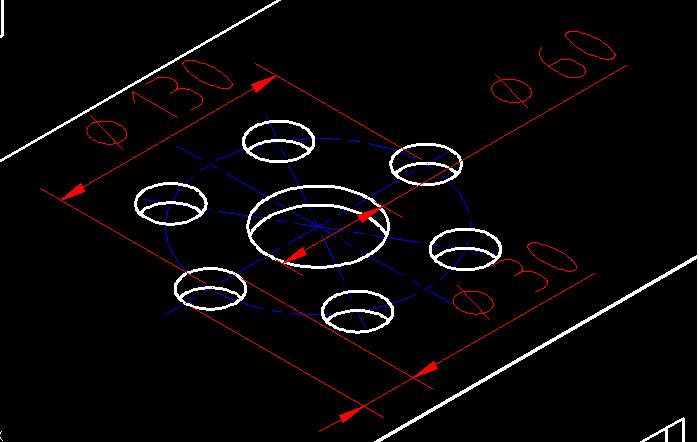

轴测图里的阵列效果怎么做?见附件,以前看教程做过,现在忘了,找不到原来的教程,请高手指点下,如果没记错应该是要用辅助线的。

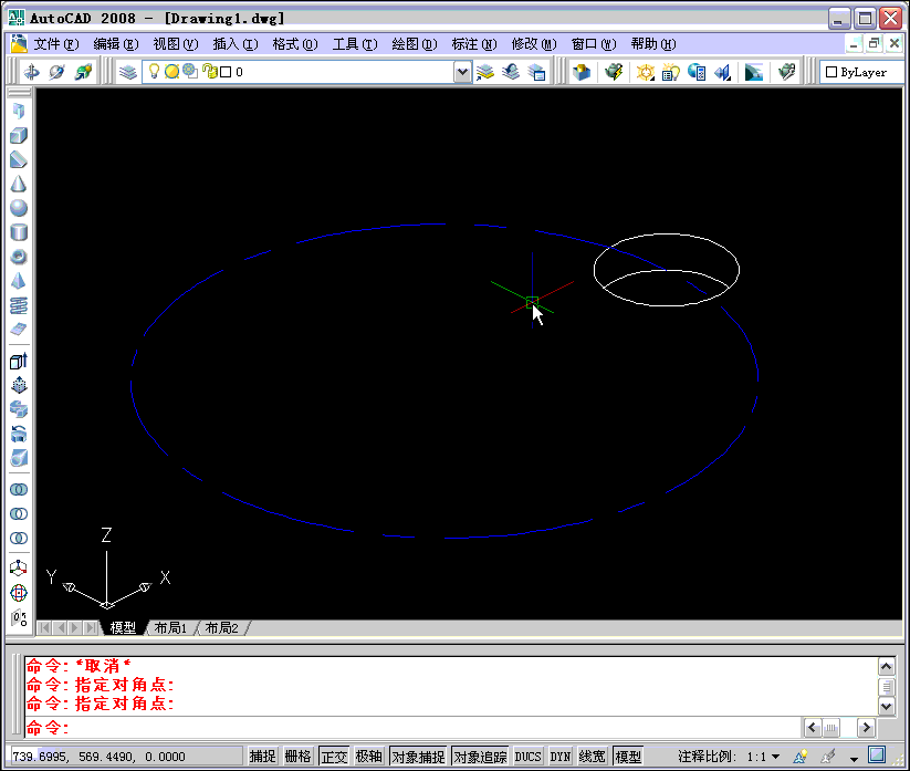

通过命令3DARRAY做.

晕,楼上的做做看看,最好做个动画上来。注意是轴测图来的,不是用阵列可以做到的。几个圆心的角度是不一样的。

回复 4# haludyi 的帖子
看来你没有理解三楼的意思。
  q- m2 L% ~2 q$ t$ h画轴测图最好的办法是建立三维模型,再生成二维的轴测图,三楼所指就是这种方法。像楼主这个图,做三维与画二维图差不多,所谓差别就是在二维图的基础上再加上做面域、拉伸成三维实体、生成二维图三个步骤。其中圆的阵列与二维是完全一样的,不知这样说楼主是否能理解?4 l" h8 C5 G8 t7 D0 H
以前没有电脑的时候,大家趴图板画图,用二维方法画轴测图是没有办法的事。现在大家都用电脑了,为什么就不能与时俱进呢?

轴测图得阵列方法,应该可以先阵列再旋转
发表于 2008-12-27 11:07:50 | 显示全部楼层 来自: 中国广东佛山
一个命令3DARRAY(快捷键 3A)搞定,不用做辅助线。。。。。

我使用的 2010版本 方法不行  圆形阵列后 不是想要的结果
