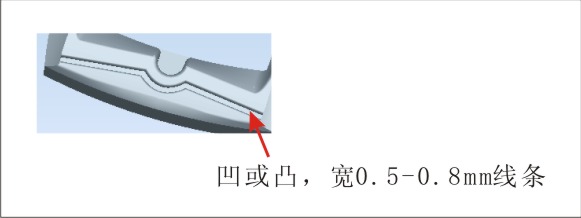

[已解决] 请教:在UG里如何在曲面或实体表面建构凹凸线条??
发表于 2008-12-23 16:30:24 | 显示全部楼层 |阅读模式 来自: 中国广东东莞
如图: 11.jpg / @* J5 k# {- K" w  }  M7 U
在proe里我是用偏置命令,UG里这样做?; j  i. M( ?7 O1 O! g
请大家指点,感谢!!

可以 做法大同小异
 楼主| 发表于 2008-12-25 15:24:19 | 显示全部楼层 来自: 中国广东东莞
回复 2# astrokylin 的帖子
主要用什么方法做比较方便?
; [4 {7 F/ V- U. _可否指教一下?
发表于 2008-12-25 16:25:26 | 显示全部楼层 来自: 中国广东佛山
画个线条,拉伸切除就可以了
发表于 2008-12-25 17:50:55 | 显示全部楼层 来自: 中国山东济南
这要看槽具体什么要求了
' a$ `" f' O/ \加强筋一类的用实体命令凹腔比曲面操作简单点
发表于 2008-12-25 18:22:51 | 显示全部楼层 来自: 中国浙江金华
轮廓线(某边)拉伸;偏置;布尔差操作
发表于 2008-12-25 20:29:35 | 显示全部楼层 来自: 中国浙江金华
直接用通用型腔,再复杂的1步就出来了!
发表于 2008-12-25 22:37:20 | 显示全部楼层 来自: 中国上海
拉伸就可以了啊!
