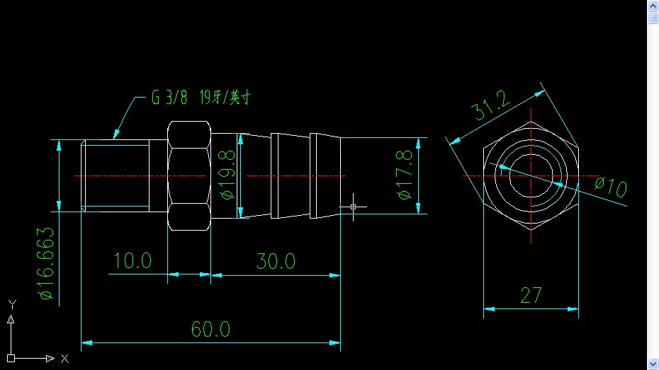

[已解决] 哪位朋友知道下面的管接头属于何种类别,属于哪种标准?谢谢先!
发表于 2008-12-23 16:36:15 | 显示全部楼层 |阅读模式 来自: 中国江西宜春
哪位朋友知道下面的管接头属于何种类别,先道个谢!我在《管接头和管件选用手册 》上也没有看到标准。

发表于 2008-12-23 16:41:12 | 显示全部楼层 来自: 中国北京
用牙规量一下牙是多少度?公制还是英制?
发表于 2008-12-23 16:44:27 | 显示全部楼层 来自: 中国北京
见过这东西,好多洗衣机接头都是这样的,但是什么标准不知道!
 楼主| 发表于 2008-12-23 16:48:25 | 显示全部楼层 来自: 中国江西宜春
回复 2# 白辞 的帖子
不是螺纹的问题,是这个接头属于什么种类,制图上没有见过这个类别,但在工厂常见到,用卡箍的这种在制图上少见,谢谢楼上的兄弟
发表于 2008-12-23 17:09:56 | 显示全部楼层 来自: 中国广东深圳
看了下,象Heyco公司的产品,是塑胶管接头
发表于 2008-12-23 21:53:27 | 显示全部楼层 来自: 中国河北石家庄
一个工厂随处可见的风管、水管接头,多用于低压系统。有带六角头的也有用管材直接挑扣车出斜愣部分即可,不用找标准,工厂里的钳工、电工管工、车工都知道。

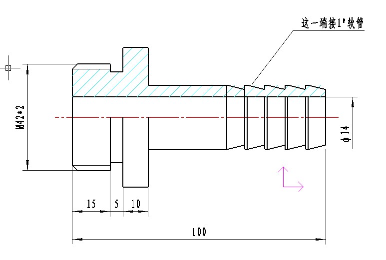

发表于 2008-12-23 22:13:06 | 显示全部楼层 来自: 中国浙江台州
这个是软管接头,标准号我也没找到,刚好以前用过,你可以到这个上海依格流体公司的网站上去看看,专门做各种软管接头、高低压软管跟阀门的,东西质量也蛮好的,可以问他们要个产品样本。" z; |& o* V5 K. D* q/ ^

发表于 2008-12-23 22:15:51 | 显示全部楼层 来自: 中国北京
我们将这个叫宝塔接头,主要用于接软件管,同是要用管箍

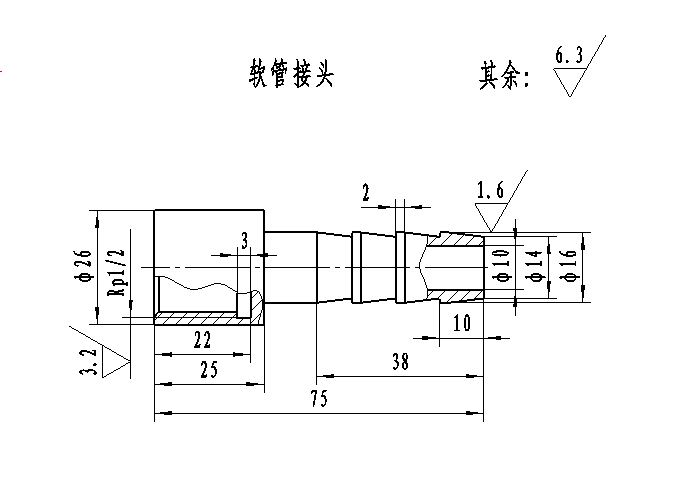

发表于 2008-12-25 09:14:33 | 显示全部楼层 来自: 中国江西宜春
低压系统软管接头,液压系统标准上有。
低压系统软管接头,液压系统标准上有。
发表于 2008-12-26 21:51:33 | 显示全部楼层 来自: 中国山东济南
设计手册管件部分有
发表于 2008-12-27 11:28:36 | 显示全部楼层 来自: 中国山西运城
这个管接头是软管接头,是非标件,用的地方很多,一边接标准管件,一边插软管(橡胶管、塑料管)。液压系统有标准件,但结构不太一样。我们这里也常用此件,都是加工的非标件。

 楼主| 发表于 2008-12-30 16:41:22 | 显示全部楼层 来自: 中国江西宜春
谢谢楼上的兄弟们解惑!看来这种非标件还无据可循,但还是非常感谢!请斑竹改为已解决:我已无法更改。' }+ @6 r4 ?) e$ o
