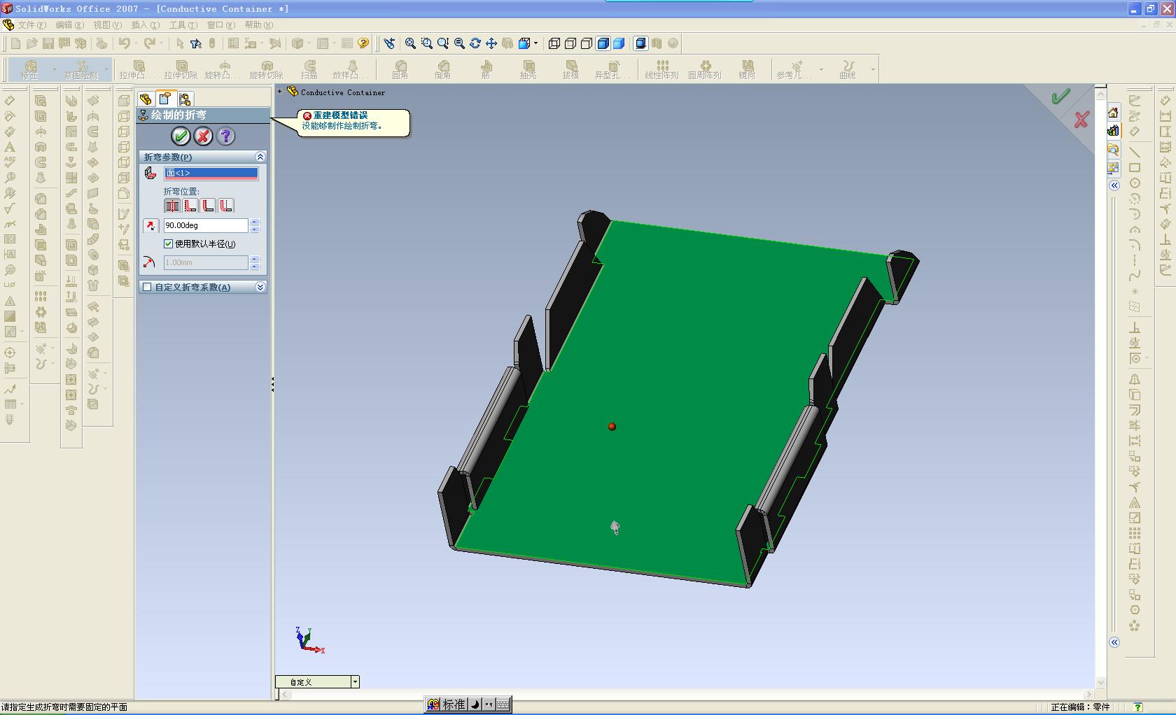

想用做钣金的方法做一个包装盒,可到最后却折不成个盒子,不让折弯成型了,有哪位大侠帮忙看看,教一下!谢谢了!& _4 [8 @/ l3 j9 R' }; C
附上做的半成品盒子!

发表于 2008-12-23 18:49:09 | 显示全部楼层 来自: 中国广东中山
要折成这样不?

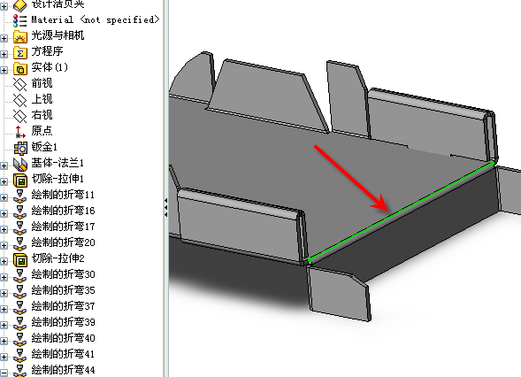

发表于 2008-12-23 18:51:03 | 显示全部楼层 来自: 中国天津
折弯线画的不对
) D. b1 a, g. b* v3 w6 q; H你看是不是折弯半径太大或者折弯线画的太靠近其他部分了

发表于 2008-12-23 23:01:56 | 显示全部楼层 来自: 中国天津
对了
) S1 \2 y$ G, F: U5 l& o7 X如果意图是像3楼那样的话你得留出一定的折弯余量" p  S% L# S# E; C% ]( d
否则你打这个弯的时候它的打弯部分会干涉到已经有折弯了的那部分
% v6 y2 z6 v6 c0 e2 D, x: h9 C你可以想象这样的折弯是出不来的$ F/ I2 ]% _# B) T7 M
除非加工的时候出现一点断裂或者非预期的变形
发表于 2008-12-23 23:11:18 | 显示全部楼层 来自: 中国山东青岛
用边线法兰生成即可以+ s' e* Z' _+ s6 C( m! d
这样可以逐步生成折弯
 楼主| 发表于 2008-12-24 08:35:14 | 显示全部楼层 来自: 中国广东深圳
我需要最后折弯成一个封闭的纸箱,所以3楼的折的方向错误了!

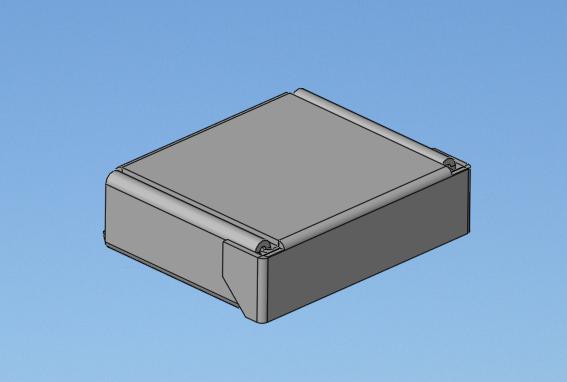

; x2 O% X) {) i+ ~7 t是不是要做成这样的钣金件啊?

发表于 2009-4-23 08:50:24 | 显示全部楼层 来自: 中国上海
二楼说的对,你要用绘制的折弯就要有草图直线才成,其实你也犯不着用绘制的折弯来画,我感觉直接用边线法兰和褶边命令做更简单,要注意的是所有的面不要重合,重叠的地方要留一点间隙哪怕是一点点都可以,我是09的给你画了可能你也打不开。

发表于 2009-4-24 08:08:44 | 显示全部楼层 来自: 中国江苏常州
这样的行吗?

发表于 2009-4-24 09:53:27 | 显示全部楼层 来自: 中国北京
我们做包装箱的时候都是一步步边线法兰过来的 很少先做展开再折弯
