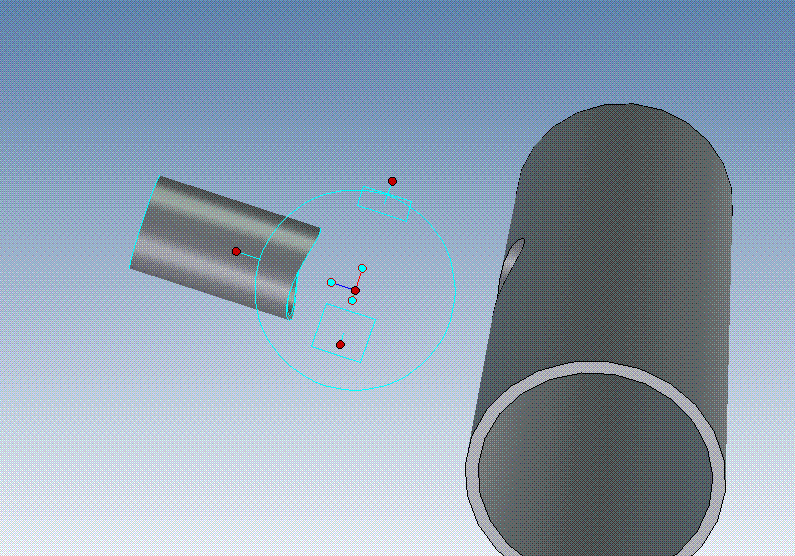

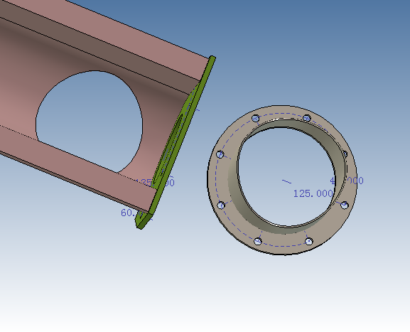

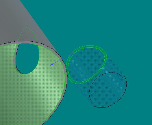

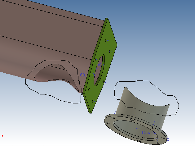

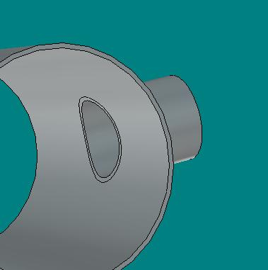

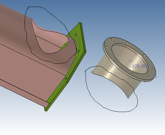

[localimg=400,299]1[/localimg][localimg=371,300]2[/localimg][localimg=369,300]3[/localimg]用CAXA如何使两个单独零件曲面,象焊接一样重合?

 楼主| 发表于 2008-12-23 17:59:29 | 显示全部楼层 来自: 中国广西柳州
传了,可都传不上?
 楼主| 发表于 2008-12-23 18:12:19 | 显示全部楼层 来自: 中国广西柳州
法兰曲面1.BMP 法兰曲面2.BMP 法兰曲面3.BMP 3 P7 E1 C: j7 T5 L

发表于 2008-12-24 13:26:21 | 显示全部楼层 来自: 中国天津
使用两次同心约束即可。" B% K: O& U1 U# \( s) e3 K9 |

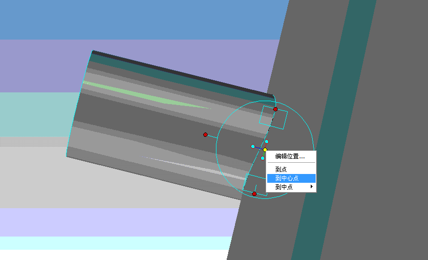

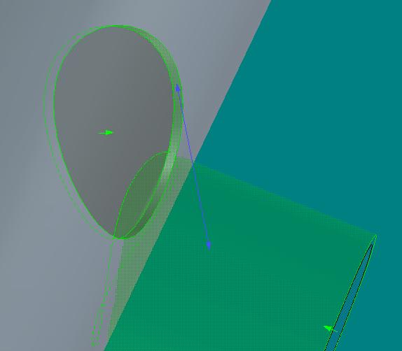

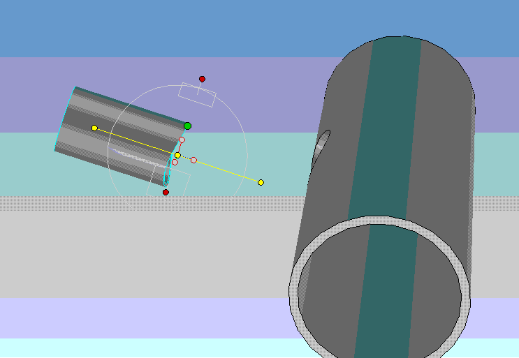

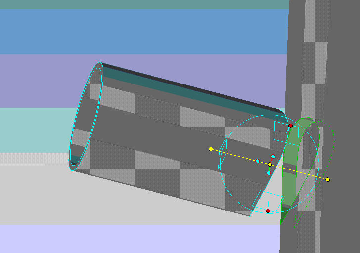

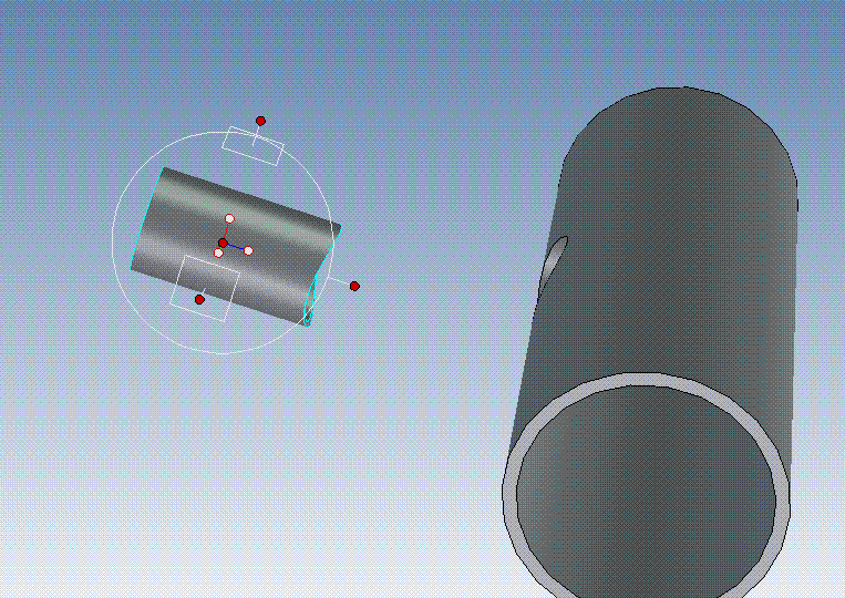

发表于 2008-12-24 16:10:10 | 显示全部楼层 来自: 中国北京
我用的是三维球,1.2.3是定位(将三维球定位在装配件的最前方),4.5是将三维球的中心点定位在5的绿面上一点,就出现6了。也就OK了

 楼主| 发表于 2008-12-25 11:04:06 | 显示全部楼层 来自: 中国广西北海
成了!真是方法多样啊,达到目的就行。多谢两位指点,不胜感激。 。。。
