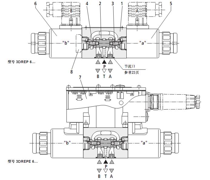

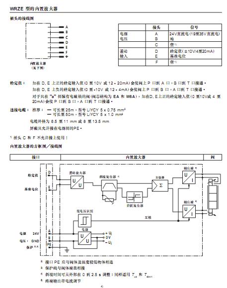

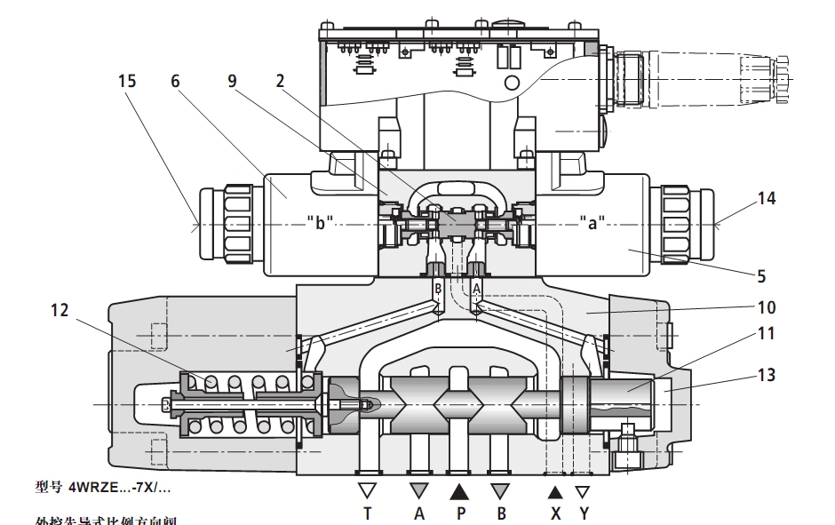

关于比例阀的几个问题:
! ~5 x2 j, X( \/ H1 o2 A# H1.改变控制电流来给阀上放大板控制相应的阀芯开度从而控制过流量大小,是不是意味这阀的换向速度和执行元件油缸运动速度都会改变?而且改变比例相同?; Q9 ?3 B8 R% ~( H! [0 v. B: E6 x+ p
2.设置电脑输信号的爬升率来调整斜升斜降是否可以改变换向速度和油缸速度?
9 e* z2 Z9 L: K5 D6 ]3.相连的压力继电器通常设置依据是什么?

:L ,楼主啊!图不对题啊!您上传的那些图是比例换向阀么?很明显力士乐的直动式减压阀啊!要说这只减压阀与方向阀有关,也就是用这只直动式减压阀来做先导式比例换向阀的先导阀。如果对题的话,也许楼主用的阀是力士乐的先导式比例换向阀。不过的,楼主的这些问题,有些蹊跷。这些问题都是比例阀区别开关式方向阀的优势所在啊。建议楼主重新温习一下,吴老师的书。很经典的哦!; Q5 P+ D2 f6 I& Z* d, u
* G2 T% j+ n" i% D& ~
[ 本帖最后由 hsmart 于 2008-12-24 09:26 编辑 ]
发表于 2008-12-24 13:49:56 | 显示全部楼层 来自: 中国江苏无锡
楼主上面的问题不好回答!
5 ]- G& L( W) _0 }/ x首先控制电流就是放大板给的!阀的起始好结束的速度一般是由斜坡信号发生器来调节的!让其顺滑没有冲击!
) ^9 s3 K9 ~4 H/ q$ m& G还有跟电脑没有关系!你里面降到的东西跟PID调节器有关系!找个调节器的资料看一下就明白了!
