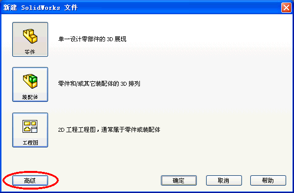

发表于 2008-12-23 20:03:04 | 显示全部楼层 来自: 中国辽宁营口
发表于 2008-12-23 20:03:56 | 显示全部楼层 来自: 中国上海
新建图形时,切换到高级界面,就可以选择自定义的模板了
