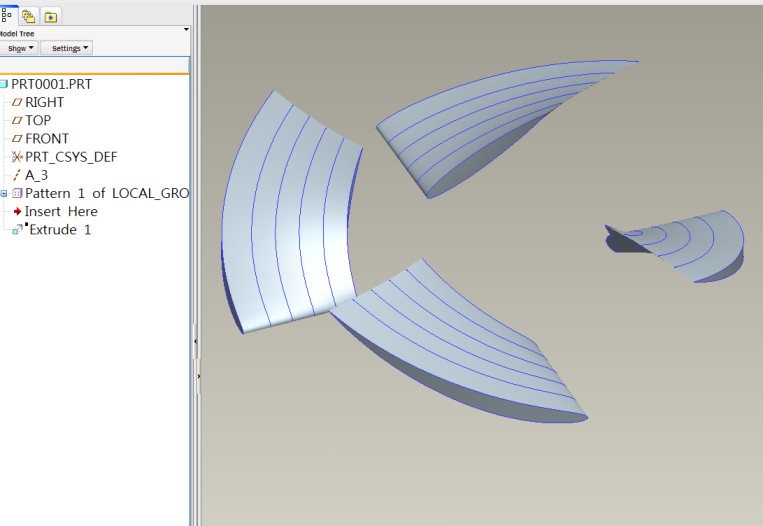

[讨论] 混合曲面里曲面为什么不能陈列
发表于 2008-12-23 20:59:15 | 显示全部楼层 |阅读模式 来自: 中国广东深圳
如图  左边为一个合并的曲面  可以实体化  问题是为什么合并的曲面不能陈列而非要复制一个在用复制的陈列1 N9 K( r$ M& R/ l2 Y/ }6 E
还有如果“合并的曲面”实体化了还是不能陈列   是为什么啊

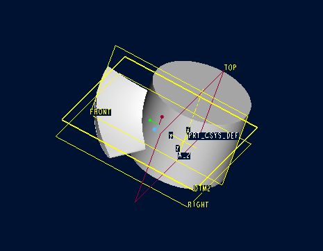

发表于 2008-12-24 07:53:11 | 显示全部楼层 来自: 中国江苏南通
先实体化,再复制出曲面后陈列

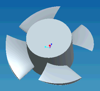

发表于 2008-12-24 08:15:47 | 显示全部楼层 来自: 中国台湾
原帖由 为生活而努力 于 2008-12-23 20:59 发表 http://www.3dportal.cn/discuz/images/common/back.gif
0 l3 ?7 t5 \0 K. r+ |如图  左边为一个合并的曲面  可以实体化  问题是为什么合并的曲面不能陈列而非要复制一个在用复制的陈列
+ F/ R! A% }0 D还有如果“合并的曲面”实体化了还是不能陈列   是为什么啊
) c% b( F, W' b6 }) T* b# Y* I5 h
1 S; O. n1 J6 g) r$ e. E* R; ?  ^% s, N應該可以的,請見下圖....
6 t/ o: j: _. _0 V
: h' N) ?" B8 e4 G6 l我作法是葉片先做成實體化再坐陣列
