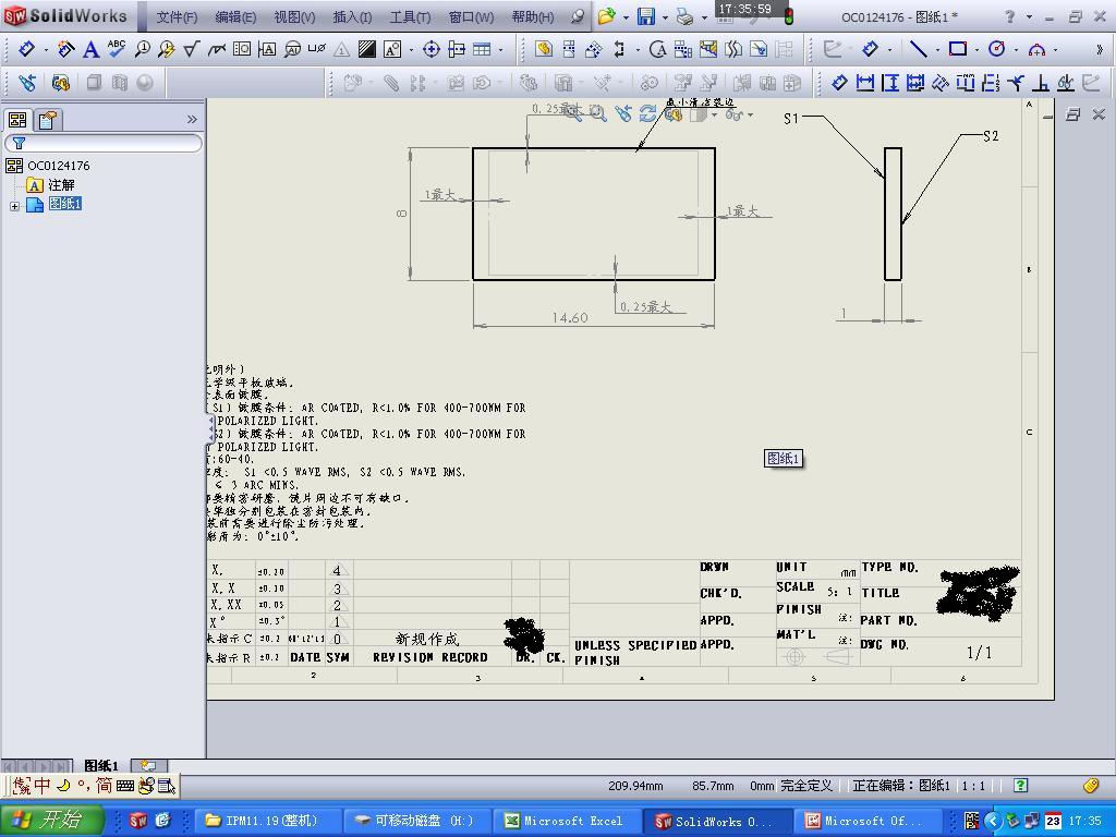

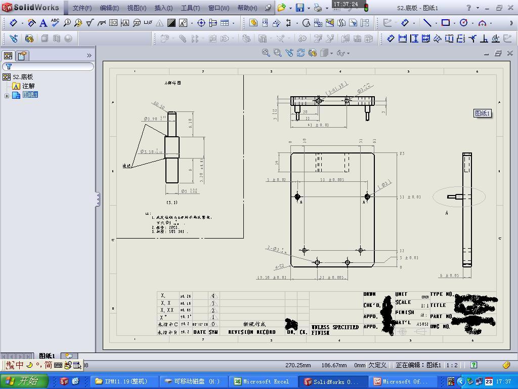

我今天遇到个问题!
, F  R& ~' c# m+ `" D8 X% M               就是我做了一套图纸,结果我用的图框和别的同事用的不一样!老大看了以后说不行,必须统一图框,但是有很多张图纸,我不可能又全部从新加载工程图摸版重新画!. _2 j( C. S, [& c, r$ C
             不知道有没有什么办法可以在不更换我已经标注好的工程图的前提下,把图框换掉,以达到老大要求的图框统一的要求!!
6 f. s1 \- U3 E) d+ M1 R
/ E+ I8 K& B* \# C1 f# n谢谢各位了!这周必须全部搞定的,有40多张图纸呢!要是重新来插入模型标注,神也标不完啊!!!!!!!!!# ]9 j7 }- P* C+ V, @% B0 D* i' Q2 j! Z
/ w& x4 J& ~3 R! ^% l
  谢谢!!!
% o2 Y. s; w3 C" e(附件中的图,就是我现在已经做好的图,我只想换掉图框,其余的标注什么都不动!)

右键按“图纸1”然后更改图纸格式就OK了

40多张图纸不超过半个小时搞好,还包括制作模板
5 p2 ~7 v+ K6 \首先制作统一的模板,转成图纸格式., G; @' @. L$ H
其次再更改图纸属性,选择做好的图纸格式
; X8 G3 g( [- Y) I# J最后OK了,

谢谢楼上的,我已经搞定了,就是按你说的方法搞的!
