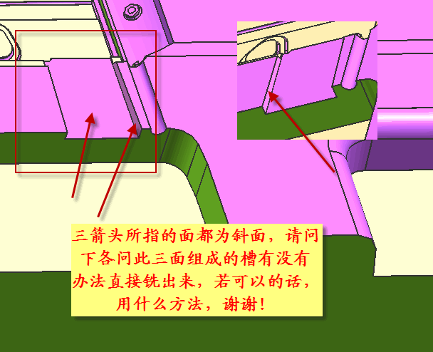

[已解决] 各位看下此槽是否能直接铣出来

 楼主| 发表于 2008-12-23 22:30:26 | 显示全部楼层 来自: 中国湖南郴州
槽宽约为9MM,图挡在下面四楼: s, z, v% X; e' A

发表于 2008-12-24 06:45:21 | 显示全部楼层 来自: 中国山西朔州
三轴数控不能直接加工出此槽。可用工具铣,再做一把成型铣刀进行加工。: K. l" c4 O/ d) L& H) o
成型铣刀用于加工有斜面的槽边,成型铣刀的角度与斜面角度相同;标准刀加工垂直面。$ d4 O5 ]+ W! p3 A4 H! \
把工具铣的床头搬一个2.5度的角度,使主轴与槽的底面垂直。$ z( n  N8 ^* D
在没有数控机床的年代,我们就是用成型刀以及机床的不同角度进行加工。

发表于 2008-12-24 12:42:18 | 显示全部楼层 来自: 中国河北秦皇岛
是在不行就用电火花吧
