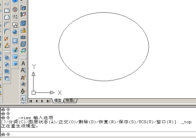

如题,我有物是CAD2004,在绘制椭圆实体的时候,发现拉伸不了带角度的.是不是版本的问题?
发表于 2008-12-24 06:43:57 | 显示全部楼层 来自: 中国
可以说是版本的问题,也可以说不是问题,只是方法不一样。在2007以上版本可以直接用高度和倾斜角拉伸椭圆截面,在老版本中不行。不过在老版本中也只是不能直接这样做,可以用其它方法:比如用路径和倾斜角拉伸,或者无角度拉伸后再倾斜面。

发表于 2008-12-24 12:10:07 | 显示全部楼层 来自: 中国广东汕头
可以的,如图0 ~. [9 n8 F: ^6 a7 y3 M# r) S' w
一般默认画出来的椭圆可以拉伸,但不能拉伸后附加角度。4 n1 ]5 ]  y: Z& W
! R; ]2 v' K7 j) [; v( O这时得设置下系统变量为PELLIPSE为1后才可以。3 E( ?* n' ?8 T+ k+ f8 k
: {4 ~: ]; c9 J# u0 t
0:创建真正的椭圆对象* |) D* D% ?+ i! d' n
1:创建用多段线表示的椭圆

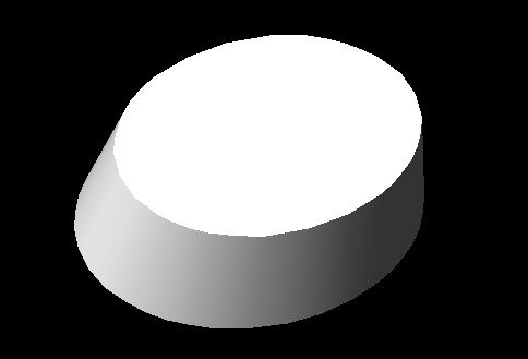

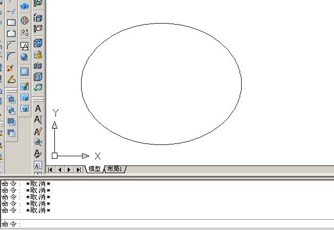

发表于 2008-12-25 09:38:13 | 显示全部楼层 来自: 中国辽宁营口
回复 6# 15868570109 的帖子
拉伸高度和倾斜角不能太大,否则如果产生自交就会失败" m+ I4 Q2 Z' E; l( `$ \
下面是CAD2005对椭圆(不是多段线)带角度拉伸的两种方法; ^' z$ w$ u8 w% g. q, {
; y2 q0 x9 g/ z7 Q& j. o9 _
