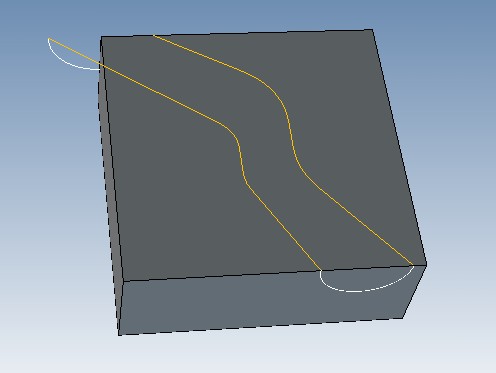

大师们看下,为何成不了型(广东选拔题)
/ |, m5 I6 t" a5 D; i3 u$ a( { 01.jpg 01.rar (110.82 KB, 下载次数: 15)
发表于 2008-12-24 09:07:15 | 显示全部楼层 来自: 中国北京
你的三维曲线都不是一体的,没发导动都。还想干嘛??

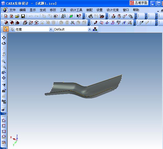

发表于 2008-12-24 11:14:20 | 显示全部楼层 来自: 中国山东淄博
我正好也在做这个题,需先拟和导动线后再导动可成功:如下图; }* i; H& M# h( h& Q

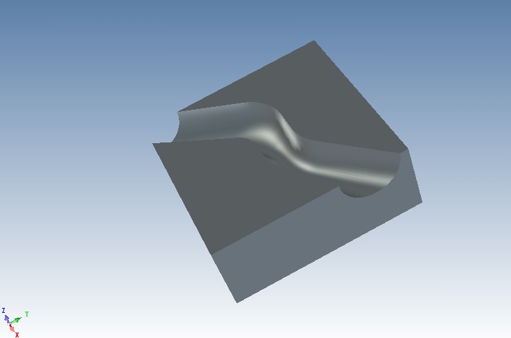

 楼主| 发表于 2008-12-24 12:28:48 | 显示全部楼层 来自: 中国河南洛阳
回复 2# pearl_2005 的帖子
