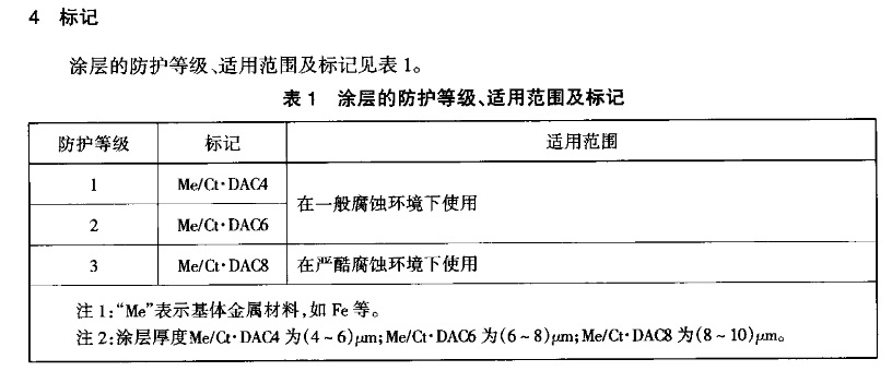

一个零件如果想进行达克罗处理,
3 ?# p, Q2 u# h' B' X6 y! H  a! L/ V图纸和工艺上如何表示或标注  达克罗?遵循什么行业标准呢?, e+ n! h' q1 v- V9 R

达克罗遵循的国家标准是GB/T 18684一2002锌铬涂层技术条件
6 `% D, d5 V! \: R, x# X0 X5 `汽车行业的标准是QC /T 721-2004 汽车用锌铝铬涂层

可以直接在图纸技术要求上说明.

在零部件的技术要求里进行说明,标注符合的标准及等级要求或厚度要求!
发表于 2008-12-24 12:32:25 | 显示全部楼层 来自: 中国浙江温州
你查达克罗是查不到的,书面上叫“锌铬涂层”
