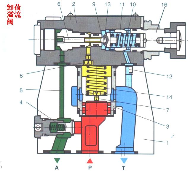

先导卸荷阀溢流阀和先导溢流阀有什么区别* d( e* r4 K, T. |; V
卸荷溢流阀多个单向阀 而先导溢流阀却没有 但是一般这个先导溢流阀都是做安全阀用的 泵口一般都有单向阀 这样加在一起不也就成了先导卸荷阀溢流阀了么
  G. d# Z$ C, T请高手指教
发表于 2008-12-24 12:13:28 | 显示全部楼层 来自: 中国北京
控制油的位置不一样,导致效果不一样的,卸荷阀达到设定压力阀芯打开。泵卸荷。溢流阀达到额定压力阀芯打开,泵不卸荷。

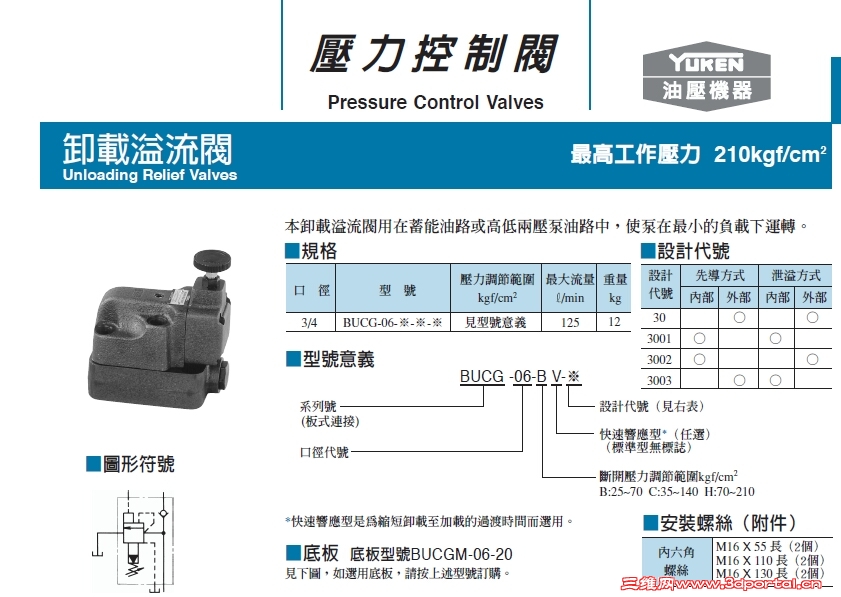

楼主请仔细看一下这两种阀的结构,原理上有着本质性的区别。
0 z: _3 I$ J5 N卸荷溢流阀一般用在:2 \$ b- [& h- K) ~
1、高低压泵的系统中。6 }6 O0 _) y' S$ ?* a
2、与蓄能器配合的系统中。

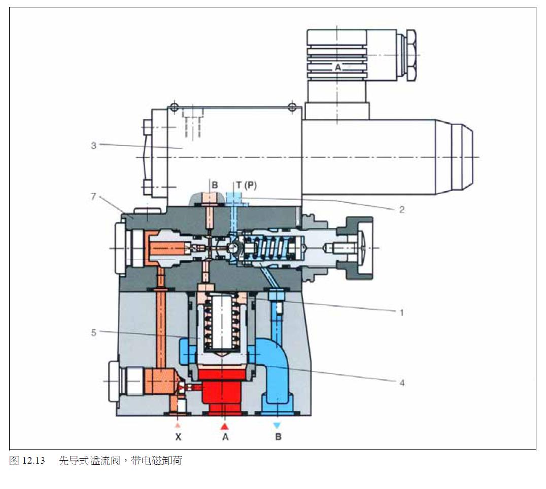

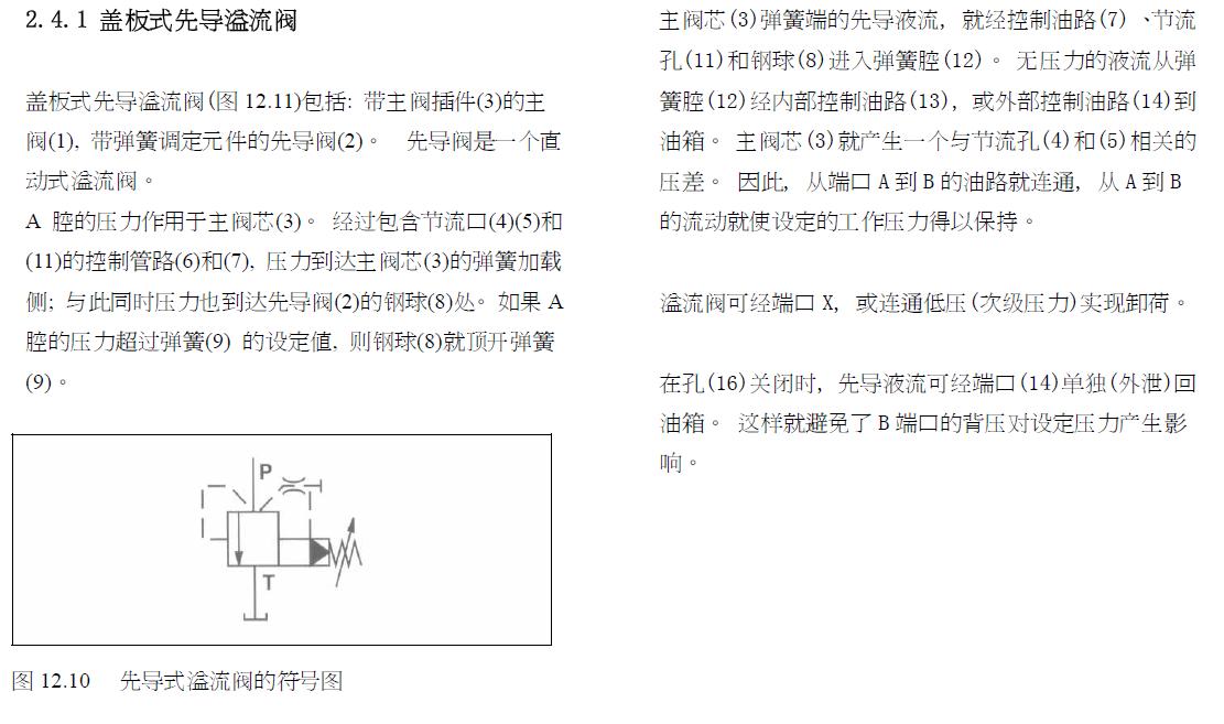

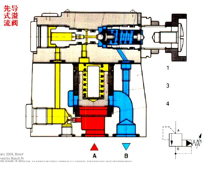

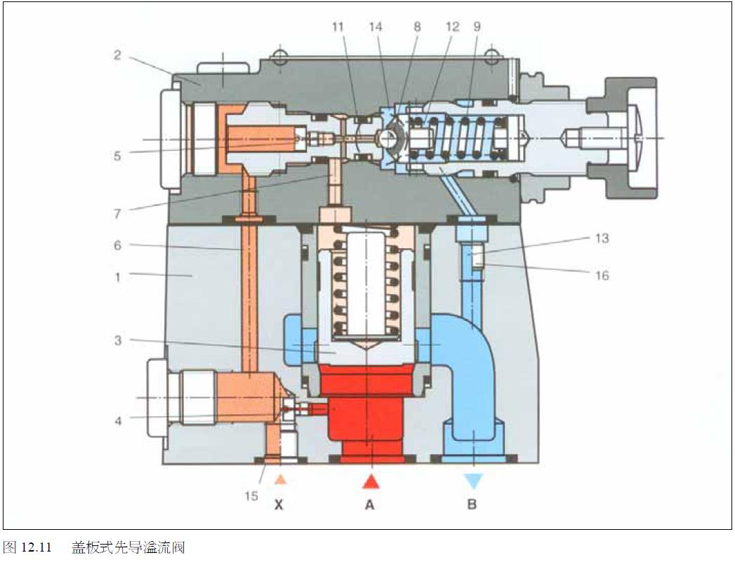

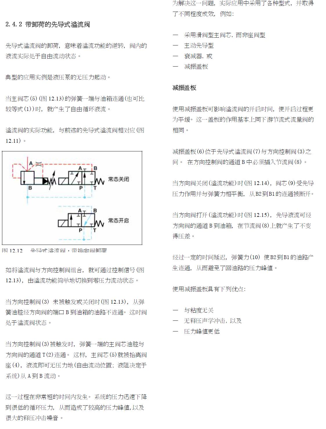

发表于 2008-12-24 20:41:19 | 显示全部楼层 来自: 中国上海
回复 1# zuozuo520 的帖子
溢流阀和卸荷阀的原理
1 _. b3 J" j- l) w1 r7 ^/ g
6 t/ U* Z; E, p+ K' S% C( S[ 本帖最后由 xyailsa 于 2008-12-24 20:46 编辑 ]
发表于 2008-12-24 20:48:46 | 显示全部楼层 来自: 中国上海
图片好大,不过可以看得清楚了~~
4 u, c* F5 W7 ^8 w' {从教材上截下来的~~我也是刚刚接触液压的东西,不是很懂,不过能互相提供帮助吧O(∩_∩)O

发表于 2008-12-24 21:56:07 | 显示全部楼层 来自: 中国湖北鄂州
那照楼上发的图来看,不管电磁换向阀是否得电,溢流阀总是卸荷,那系统怎么工作呢
发表于 2008-12-24 22:11:21 | 显示全部楼层 来自: 中国湖北鄂州
我认为,如果流经弹簧腔与换向阀油口的油液与油箱相通的话,那从溢流阀A口进来的油液全部都流回油箱了,这个时候溢流阀应该不起溢流作用了,系统在这时正常工作,不知道是不是这样的?
发表于 2008-12-24 23:09:59 | 显示全部楼层 来自: 中国河北邯郸
不管电磁换向阀是否得电,溢流阀总是卸荷,这样是对的,安全阀保证了系统的最高压力,溢流阀可以调整到工作压力!!

发表于 2012-9-25 15:04:11 | 显示全部楼层 来自: 中国河南安阳
whoeric 发表于 2012-9-24 21:07 static/image/common/back.gif. i+ k/ K" q: @0 |+ b5 q$ Q& g
仅仅是把电磁阀做在阀上而已,完全可以用以各先导溢流阀+一个电磁阀代替,我把先导溢流阀的先导口引到电磁 ...
/ S: `: o9 d" V0 L- x0 Z
再仔细看看3#楼的图片以及我在6#楼的回复。0 w- {+ Z# T- G* E; Z& L  o2 y
2 v7 c; w3 ?, k* I8 a+ B“先导卸荷溢流阀和先导溢流阀”不是一种元件,与带不带电磁阀没有关系。6 e8 e5 T8 q! ]0 X0 d
  e! B. L, g7 V7 U7 U4 r
也就是说:卸荷溢流阀与溢流阀不是同一种元件。; j7 n% a( d8 A" c, l5 r. b4 |
溢流阀有电磁溢流阀,可以实现电磁卸荷;卸荷溢流阀也有电磁卸荷溢流阀,也可以实现电磁卸荷。
3 d5 x' @, u& O. J就电磁卸荷而言,两种阀的原理相似。
2 n1 @9 U  E- G2 U但是卸荷溢流阀不需要电磁作用就可以使系统卸荷。
% ]; G% s+ k& p/ k% Q! m- Y) y
& ^- A& K+ g# c3 w" Y卸荷溢流阀与溢流阀使用于不同的液压回路中,不能替换使用。
- k7 S! s; C6 R! \, f4 w: b: ~
2 |+ ^/ W% n* f+ h. R" _
发表于 2012-9-25 19:14:42 | 显示全部楼层 来自: 中国广东深圳
9619 发表于 2012-9-25 15:04 static/image/common/back.gif/ v" l# o$ B6 L. K
, v, x) ^. C0 ~8 I/ b/ J
8 R3 \. P2 B0 |/ T& g5 d  p“先导卸荷溢流阀和先导溢流阀”不是一种元件,与带不带电 ...
2 A" b0 O8 }  g! L& ^: W
嗯,确实如9619所说,没仔细想,这种阀以前用过的。查了一下资料,跟你所说一致。谢谢你的纠正。
