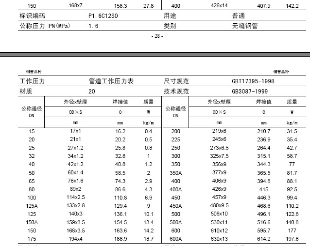

[已答复] 请问电站中低压管道的标准 P1.6C12SO是什么意思?
发表于 2008-12-24 11:36:46 | 显示全部楼层 |阅读模式 来自: 中国四川成都
1 K3 U& Z" b* l* o5 U9 r
20号钢的Φ610X12,标准为P1.6C12SO# u. q  t- h8 h0 [# E
我在网上查不到这个标准,请问这是什么的标准了?1 c9 t/ W& x$ K5 W+ R" @, m

P1.6C12SO表示公称压力为1.6MPa、材质为20#钢的无缝钢管,无缝钢管的标准为GB3087-1999。“P1.6C12SO”是《火力发电厂汽水管道零件及部件典型设计2000GD》中的标记方法,不是标准
