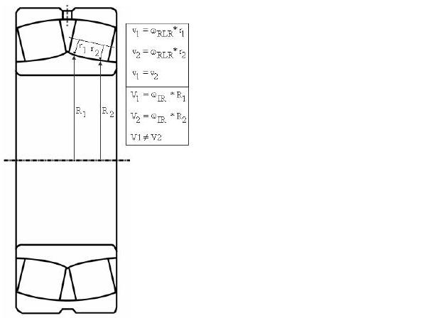

发表于 2008-12-24 17:28:07 | 显示全部楼层 来自: 中国江苏苏州
哦?能给我解释下为什么不是纯滚动?这个是不对称滚子,滚子和内外圈滚道的切线与轴线,三线相交于一点,那么为什么不是纯滚动呢?为什么TRB和不对称滚子的SRB都能实现纯滚动呢?$ x- y- ?: u# p. e$ R1 m

发表于 2008-12-25 12:50:04 | 显示全部楼层 来自: 中国江苏无锡
原帖由 天外鸿 于 2008-12-24 17:28 发表 http://www.3dportal.cn/discuz/images/common/back.gif# d7 P2 X  u4 Z& S
; G4 ~$ O* H" L% [) s; z) ?3 h8 {
* X6 `5 i* }3 h# _0 z# d; e你所谓的纯滚动,是指没什么滑动 ...
. A) }0 @- W7 Z) O( \4 X
, I# H2 R9 X8 W9 j$ ]调心轴承在设计上就是非纯滚动的,其实要证明这一点也不难,用反证法就可以。我截了张图出来,自己体会一下应该很容易明白。
