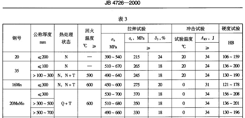

[已解决] 20MnMo压力容器用钢板性能是多少?机械手册上没有
发表于 2008-12-24 14:19:10 | 显示全部楼层 |阅读模式 来自: 中国四川成都
20MnMo压力容器用钢板机械性能是多少?没查到
发表于 2008-12-24 14:39:30 | 显示全部楼层 来自: 中国上海
20MnMo: C 0.17-0.23,Si 0.17-0.37,Mn 1.10-1.40,Mo 0.20-0.35,Cr ≤0.30,Ni ≤0.30,P ≤0.025,S ≤0.015,Cu ≤0.25 (JB 4726-2000)压力容器用钢,正火:900-920℃,淬火:890-910℃,回火:≥600℃(标准要求)

 楼主| 发表于 2008-12-25 17:56:13 | 显示全部楼层 来自: 中国四川成都
很全面,谢了哈,N和Q 哪个是正火,哪个是淬火
发表于 2008-12-25 18:14:04 | 显示全部楼层 来自: 中国江苏无锡
N——正火
) t# e' k- ?9 S9 Z. lQ——淬火
发表于 2008-12-26 09:23:46 | 显示全部楼层 来自: 欧盟
20MnMo是压力容器用锻件钢号,并没有钢板牌号.
