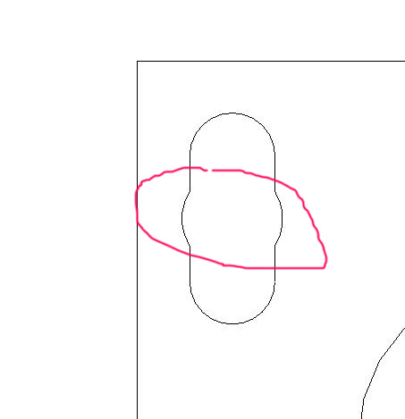

请问大家一个问题,在配合中有个长腰孔,和一个圆孔配合问题
: |+ n/ f* A7 m& Y! a我操作是在各自上加中点,再重合,很麻烦!* m3 [5 w4 @( w. ?- j% M! z
有没有简单方法,请大家帮忙!

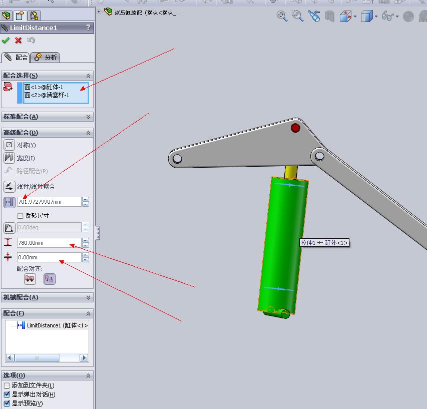

发表于 2008-12-25 17:41:36 | 显示全部楼层 来自: 中国河南新乡
如下图所示:可以像装配液压缸中的配合那样利用高级配合,来进行装配8 m$ N% k  E) j( |5 ]5 w. F7 F& S
可先添加一其准面,然后利用圆孔的中心点到其准面添加个距离限制即可!
发表于 2008-12-25 19:09:02 | 显示全部楼层 来自: 中国广东佛山
其时这种问题要让SW公司来解决会更好些9 \. C- ?3 M  D$ a# _9 x  I
第一,长形槽(腰形孔)没有模块,绘制不方便,但应用又广,
) u: q6 W; E7 ?  j' _: F第二,就是配合问题.如果当这个长形槽是一个异形孔的话,那就可以直接孔孔配合了.
 楼主| 发表于 2008-12-26 11:38:37 | 显示全部楼层 来自: 中国浙江宁波
