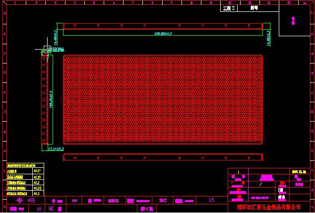

我司在生产一网板时折曲接料,无法保证正负0.3的公差。哪位高手有办法?(祥见图纸)实际生产时下料分二次,第一工序为按上图有网孔横冲白色网孔,第二道为NCT(数控冲床)冲红色部份。因为是二次下料,故下料时图上14.17的尺寸不准,只能保证在0.2左右。折曲时拉料至使长度方向二边14.48折曲尺寸和总宽无法保证,有的大有的小,无法保证公差。* r/ x5 ^+ f. s5 o; h
谢了…………
