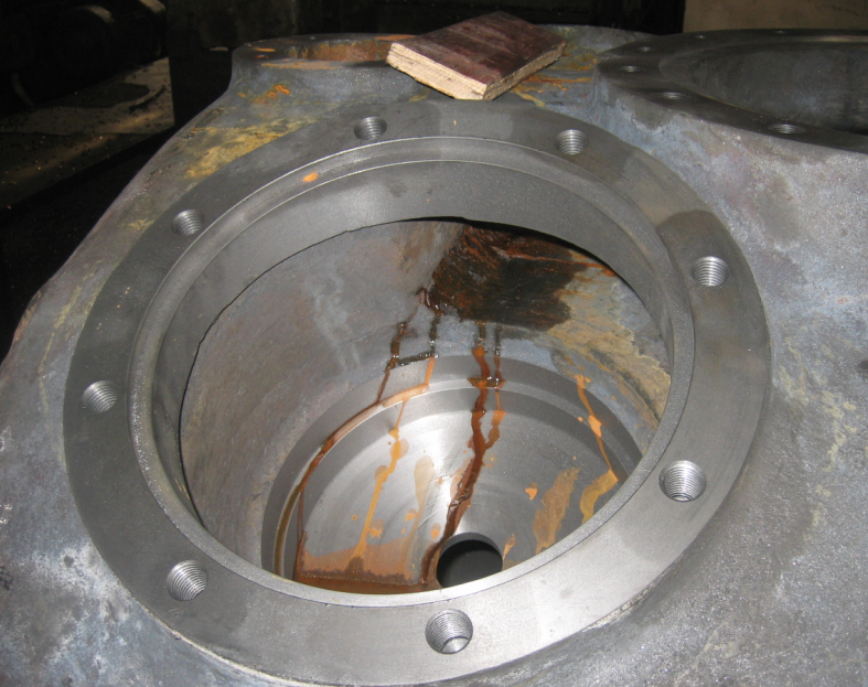

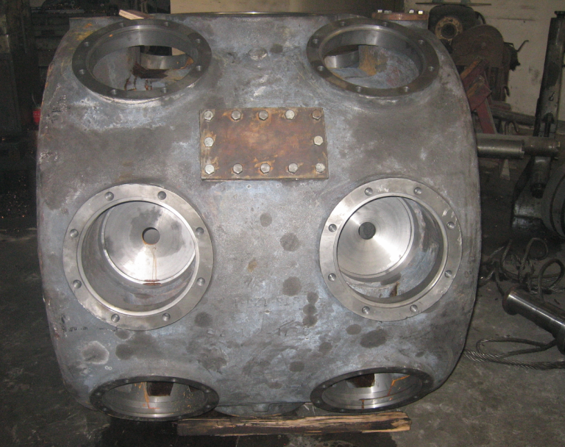

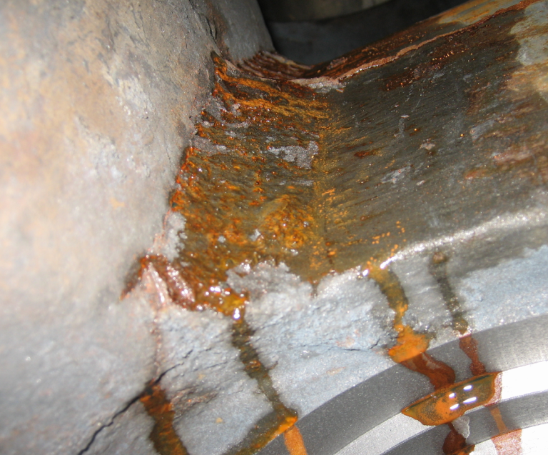

这个铸件是压缩机上的,本来吃压力的,但是在没吃压力的时候就发现了大的裂纹,材质是HT250,最近我们的铸件很多都开裂,不知道什么回事,都是老的工艺,生产都是和以前一样,没改过,现在怀疑是材质的原因,但是五大元素都很正常,是不是微量元素在做怪???这些应该怎么解决?请高手帮个忙,跪求各位了。企业在寒风中成长了,就靠各位指导了

这种情况我也遇到过,可能是原材料的微量元素有问题,另外建议你全部改用新炉料不用回炉料试试,能不能解决

相交处倒圆加大

化验一下Sn,很容易被忽略。

个人觉得首先要弄清楚裂纹是如何产生的,产生于什么阶段,是何种类型的裂纹,这对寻找解决办法有重要作用。" e5 O( H6 m7 ?
不一定就是熔炼成分的问题,与气候变化,型砂的变化,浇注温度,落砂等的变化可能有关。
阿帕奇 + 3

将出现裂纹部位的圆角加大

根据你提供的图片看,此铸件应为使用过的吧(个人理解)
& _2 Z" U! q5 H4 s8 T% A1、首先进行检查工况,是否存在异常。
: t3 q, y9 J! ~/ f$ ?' y9 T( m2、对开裂处取样,将开裂打开,进行宏微观断口形貌分析,检查存在严重铸造缺陷的可能性。! n- k" D8 b3 W/ t. m
3、对断裂部位取断口金相组织。进行金相检验。7 A+ ]) J, g' v/ k+ M* _% o
      根据楼主介绍此产品为老产品,因此图纸设计上应该不会存在太大的漏洞,因此在还没有排除工艺和材质之前,不能轻易下结论改设计。. K2 U# `1 b( s7 d+ I
由于具体情况和工艺不了解只能提出一下建议:0 n* s( }  M+ L* B( H9 ]4 |
1)金相组织和化学成分是否正常,断裂处是否存在较大的铸造缺陷。, L  P" _! O$ U$ c3 P
2)操作工人是否存在问题,使用是否异常。  V, Z) A9 O6 U5 y$ A6 U0 U
3)在排除上述的可能性的情况下,才能考虑加强圆角过渡或加一个加强筋来提高强度。

我觉得还是要做一下金相组织失效分析
