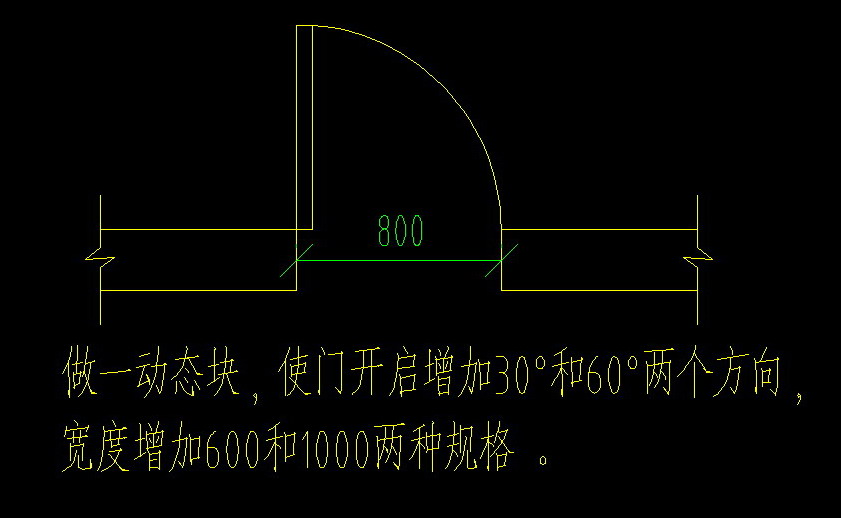

画建筑图的时候,经常用到各种规格的门,如下图所说的门如果能做成一动态块,将节省大量的做图时间,谁能做出来给大家共享呢?1 B  d- d9 W7 U+ H9 K9 R* E

发表于 2009-1-2 20:36:46 | 显示全部楼层 来自: 中国
对建筑行业一窍不通,照葫芦画瓢做了一个块,不知是否合楼主的意?

 楼主| 发表于 2009-1-3 16:59:42 | 显示全部楼层 来自: 中国广东广州
回复 4# woaishuijia 的帖子
谢谢我爱谁家,你做的块满足要求,正在研究中
