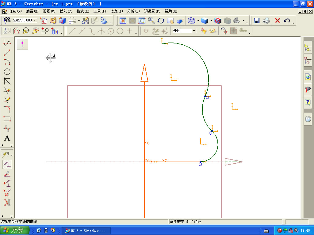

路过的大哥进来看看。下面那个图的点在轴上我就是做不出来。那位大哥多多指教。下面有段录像各位大哥看看

不就是把圆弧端点,直线端点和圆弧圆心分别和Y轴约束对齐吗

是的.大哥。就像下面的线段一样我只会把他移到X州平,怎么移到原点呢,那位大哥知道的话,请多多执教

点约束命令,选择直线左面的端点,再选择y轴,会出现  点在直线上  的约束图标。点这个图标就可以了。  T0 v0 o1 [* h; \7 ^  H* c
其实不需要把直线平移对齐x轴的,同样点约束命令。选直线,再选x轴,会出现  共线  的约束图标。点这个图标就可以定义直线和x轴重合
