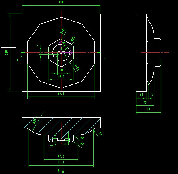

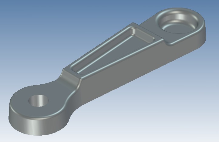

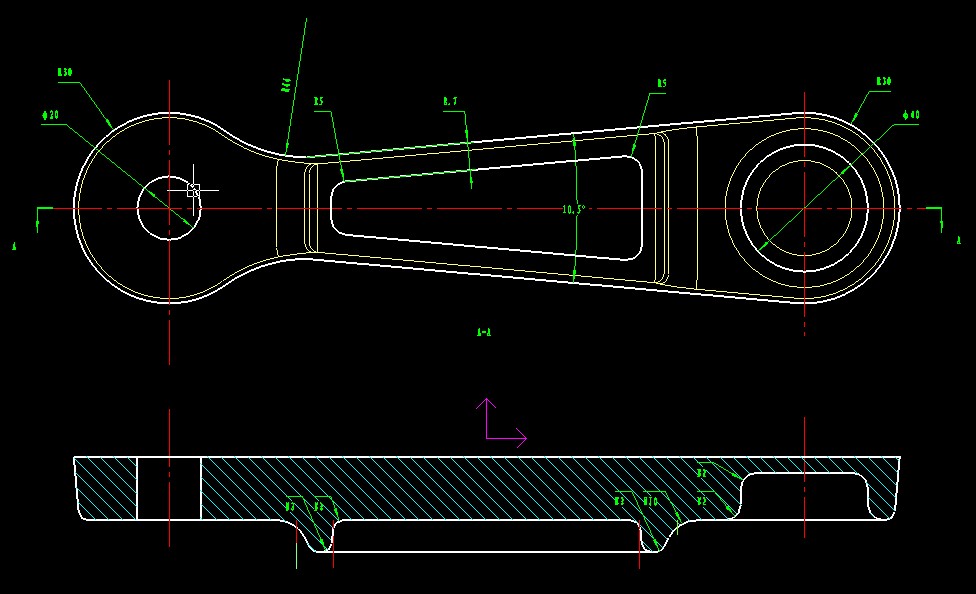

[分享] 郁闷,广东出的题剖切符号竟然错,害我浪费好长时间
发表于 2008-12-24 22:21:50 | 显示全部楼层 |阅读模式 来自: 中国河南洛阳
0101.jpg 0202.jpg 0303.jpg 0404.jpg / ~7 j$ O4 |8 m/ s- f( l

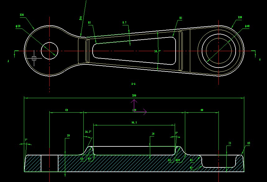

是不是应该如下图,如果是,害我翻了好大的时候书。

发表于 2008-12-25 06:59:31 | 显示全部楼层 来自: 中国河南郑州
剖切符号方向有问题吧?如果方向向上是不是就对吗?
 楼主| 发表于 2008-12-25 11:58:30 | 显示全部楼层 来自: 中国河南洛阳
回复 2# fanfu 的帖子
我想应该也是这样的吧,不知道是不是题出错了?
发表于 2008-12-26 13:39:59 | 显示全部楼层 来自: 中国山西长治
应该用的是第三角视图吧?
发表于 2008-12-26 13:56:04 | 显示全部楼层 来自: 中国广东佛山
第一个图的剖切符号方向不对
发表于 2008-12-27 01:50:40 | 显示全部楼层 来自: 中国浙江杭州
同意4楼的说法,标题栏里应该有视图象限标定
