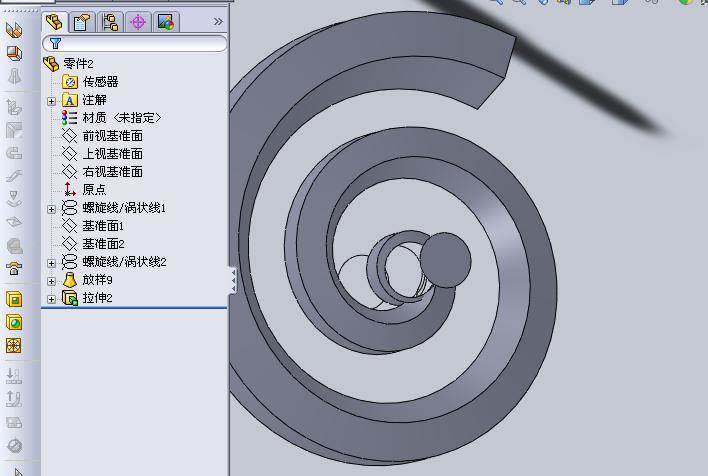

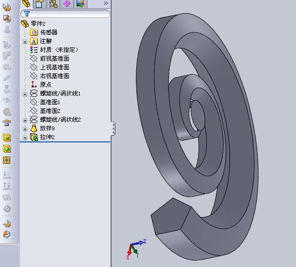

今天去做题区想做道题% _1 K5 l  n$ {$ `3 x) j
做那个木雕
0 ^6 W) j" ^) o, h1 `一开始拿一条涡状线做出来感觉不够像) g5 ^4 V) c9 B+ |- d! E7 a
就做了两条不同螺距的涡状线给拼接了起来拿放样做了* S3 u  m& J. i8 f
感觉有点像了) F& N: D3 P- [! X
而且也没问题% O0 @- d6 n$ x' g5 X3 X$ ?, \

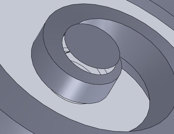

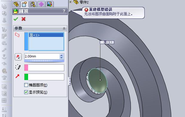

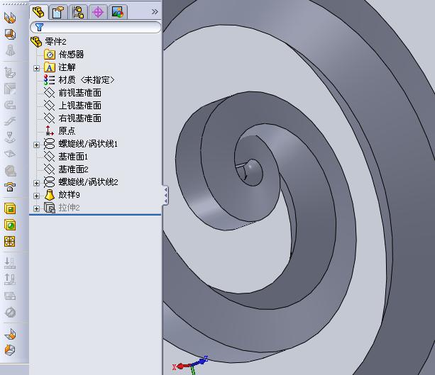

又做了个凸台后问题就出来了
" f# U$ E  k: f4 ?5 d0 l9 z5 \+ m  e/ n看中间那部分好像缺失了一些面
* A8 V* ~  w6 Y7 k) c但是它确实是解出来了
. ?1 D8 x% s" [& w6 k- s后面再加圆顶也出不来
- K* `* `8 {. h- q如下图
3 h! V3 J, e: X) I高手给看看是怎么回事呢& `# e9 Q4 H( b6 ?
呵呵9 U3 }! `; f% x( C

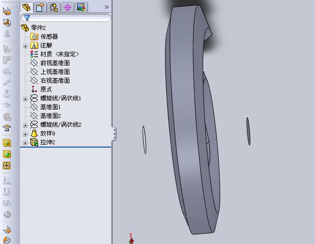

 楼主| 发表于 2008-12-24 22:39:34 | 显示全部楼层 来自: 中国天津
把那个凸台高度加大后看的更明显了

发表于 2008-12-25 08:29:17 | 显示全部楼层 来自: 中国山东青岛
这个放样的截面是不同的多边形啊,你好像做的都是五边形。

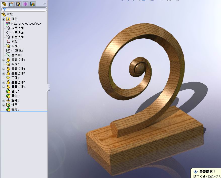

发表于 2008-12-25 14:35:18 | 显示全部楼层 来自: 中国广东惠州
應該是放樣中心線: d* r8 S5 Q5 z+ E0 T
$ q2 N1 R4 ^- @% T& t# U2 [ 木雕.rar (642.06 KB, 下载次数: 15)

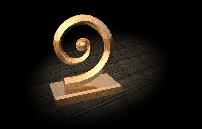

发表于 2008-12-25 16:19:48 | 显示全部楼层 来自: 中国广东惠州
渲染結果
" D! L1 T' h/ r 木雕p4.jpg
 楼主| 发表于 2008-12-25 19:45:50 | 显示全部楼层 来自: 中国天津
原帖由 junjun1986 于 2008-12-25 13:37 发表 http://www.3dportal.cn/discuz/images/common/back.gif% o& `  S2 S; U( u7 P  |# h
我觉得应该不是关键问题,具体我也不清楚。
; t$ Q" q6 M" X
3 V5 ]  U; J) ?& y+ L呵呵可能有点误会* T. I1 n1 m9 |1 M& R7 n/ o3 y
我的意思不是说这个影响了我做题! ?, ?! B7 q$ l* h  U9 B
是感觉这种现象比较诡异
# ?; K+ M$ L& M% O5 i其实我当时把那个凸台直径加大后就没问题了
; p7 c" n. l. |: g& E; X0 @' Y
