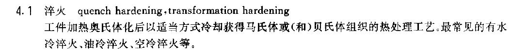

发表于 2008-12-26 10:37:23 | 显示全部楼层 来自: 中国上海
先看看GB/T7232-1999《金属热处理工艺术语》关于这两者的定义吧。9 w# Y) }9 M- z& f1 P0 o: g
我觉得两种处理的对象是不同的,能够淬火的,不能固溶处理,能固溶处理的,不能淬火;两者之间加热、保温、冷却过程中内部的形变都是不同的。+ {0 T7 O  i/ G3 `! ^- A: i
淬火和固溶处理不能说谁是谁的一种,是两种完全不同的处理方法。
